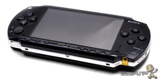

PSP 100X (o PSP Fat)
Le PSP 100X sono i primi modelli di PSP. Hanno il codice 1004 in caso si tratti di una PSP europea.
Queste PSP sono completamente modificabili tramite un custom firmware permanente, in quanto è possibile utilizzare per modificarle una batteria Pandora.Ogni Psp 1000 può inoltre creare batterie Pandora.
Come la modifico?
Per qualsiasi firmware la cosa più rapida è aggiornare al 6.60 OFW.
Da qua è caldamente consigliato seguire questa guida per installare il CF 6.60PRO e successivamente la CIPL patch per renderlo permanente o in alternativa installare il CF 6.60ME di neur0n.
Attualmente non c'è alcun motivo, ma per completezza è anche possibile utilizzare il vecchio, ma sempreverde 5.50Prometheus-4: in questo caso conviene passare al 6.39OFW ed utilizzare l'HEN6.39 e quindi seguire questa guida.

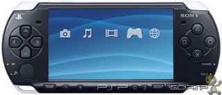

PSP 200X (o PSP Slim & Lite)
La prima revisione della PSP porta il nome di PSP Slim & Lite. Queste PSP in europa hanno il codice 2004.
Dobbiamo dividere, sostanzialmente, le PSP 200X in 2 modelli:
- Quelle che non hanno la scheda madre TA 88v3: sono queste le Completamente Hackbili
- quelle che hanno tale scheda madre: che sono Parzialmente Hackabili
La differenza maggiore-come già per altro detto nell'introduzione della guida- è che, mentre le prime possono essere recuperate in caso di brick con batteria Pandora e supportano qualsiasi CustomFirmware Permanente attuale, le seconde(quelle con scheda madre TA-88v3 ) sono modificabili soltanto con HEN oppure Custom Firmware Temporanei a meno di utilizzare il firmware 6.20 e patch per rendere permanente il CF PRO.
Come la modifico?
Dobbiamo in questo caso conoscere la Scheda Madre.
Se non sapete quale avete, leggete questa guida
Se avete una PSP Hackabile(ovvero qualsiasi scheda Madre tranne la TA88V3), seguite le guide fatte per la PSP 1000
Se avete una TA88V3: Si comporta come una PSP 3000 modulo 3g

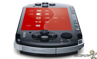

PSP 300X (o PSP Brite)
Eccovi arrivati alla seconda revisione della PSP, le PSP brite. In europa hanno il codice 3004. Attualmente sono le uniche, insieme alla Go, in vendita.
Queste PSP sono tutte SemiHackabili.
Anche queste PSP vanno divise in tre gruppi
- Le PSP 300X_03g
- Le PSP 300X_04g
- Le PSP 300X_06g o maggiore (7g e 9g)
La differenza in questo caso è più sottile che nelle PSP 200X. Infatti, mentre il primo modello(3g) supporta i firmware ufficiali dal 4.21 con possibilità di downgrade al fw 5.03 e quindi installazione del CF Temporaneo 5.03Gen(NB: ad oggi inutile), il secondo (4g) li supporta dal 5.70 e quindi è possibile il downgrade al fw 6.20 per installare il CF 6.20 PRO permanente . Da poco anche le PSP con scheda maggiore o uguale alla 6g possono effettuare il downgrade a 6.20 ma a vostro rischio: Davee ha infatti rilasciato il downgrader pure per queste console, ma per il momento è fortemente sconsigliato effettuarlo.
Per sapere che PSP avete dovrete utilizzare l'Homebrew firmato(e che dunque può essere eseguito su qualsiasi PSP) PSPModuleChecker
Come la modifico?
Fw fino al 6.20. Significa che avete una PSP con modulo 3g o 4g. Vi conviene aggiornare al 6.20 se già non ci siete e quindi utilizzare il CF 6.20 PRO, o l'HEN 6.20TN (entrambe possono, tramite patch, essere resi permanenti).
Un'alternativa ormai datata è utilizzare il 5.03 HEN: viene trattato in spoiler
Potete farlo o se avete un fw minore uguale al 5.03 aggiornando al 5.03. Deve quindi essere avviato almeno una volta il Chickhen con le immagini . Dovete seguire prima questa guida poi utilizzare il ChickHEN firmato v7 .
Se invece siete a un fw maggiore e volute comunque il 5.03HEN dovrete utilizzare ModuleChecker per conoscere quale Modulo avete: se 3g potete decidere di downgradare al 5.03 (link guida) e seguire quanto scritto poc'anzi.
Fw 6.31 o maggiore: Aggiornare al 6.39(se volete usare l'HEN), altrimenti al 6.60
Se volete un CF permanente tramite ModuleChecker scopriamo che tipo di PSP avete:se 3g o 4g potete decidere di downgradare al 6.20 e a quel punto utilizzare il 6.20PRO-BX permanente.
Se invece non vi serve un CF permanente, dunque va abilitato tutte le volte che spegnete completamente la psp(NB: si parla di 30 secondi di tempo) utilizzate il CF6.39 o 6.60 PRO oppure l' HEN 6.39TN-A. Cf molto simile al PRO è il ME LCFW, disponibile anch'esso sia per 6.39 che per 6.60
Per completezza dal 6.20 se il vostro modulo è il 3g potete passare al 5.03 per poi seguire la Guida del 5.03HEN(trattata poco sopra in spoiler, ad oggi però è sconsigliato)

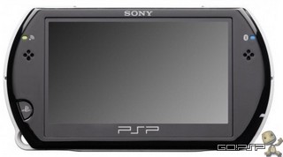

PSP N-100X (o PSP Go)
La PSP Go è probabilmente il modello che più cambia rispetto ai precedenti. Differisce per svariate cose, dall'assenza del lettore UMD alla batteria non rimovibile.
Per ogni informazioni riguardante la PSP Go in generale, vi rimando alla nostra recensione ufficiale (a cura del buon Evrain).
Le PSP Go hanno tutte il modulo 5g e possono essere tutte downgradate al Fw 6.20 nel caso vogliate un CF permanente.
Queste PSP appartengo alla categoria delle Psp Semi(o parzialmente) Hackabili
Come la modifico?
Fw dal 5.70 al 6.20: Aggiornare al 6.20. Potrete o tenere questo Fw ed utilizzare l'HEN 6.20TN-E o utilizzare il CF6.20PRO (TN-E e 6.20PRO possono, tramite patch, essere resi permanenti)
Fw 6.31 in poi : Aggiornare al 6.39(se volete usare l'HEN), altrimenti al 6.60 e quindi se volete un CF permanente seguite questa guida per effettuare il downgrade a 6.20. Una volta che siete a quei firmware, si rimanda alle altre parti della guida per sapere cosa fare. L'alternativa è utilizzare direttamente il CF6.39 o 6.60 PRO (che non possono essere resi permanente) oppure l' HEN 6.39TN-A(Nota:non esiste l'HEN per 6.60). Cf molto simile al PRO è il ME LCFW, disponibile anch'esso sia per 6.39 che per 6.60

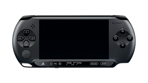

PSP E-100X (o PSP Street)
La PSP street è l'ultimo modello uscito di PSP(commercializzata nel novembre 2011).
Per maggiori informazioni riguardante la PSP E1000, vi rimando a questo articolo.
Le PSP Street hanno tutte il modulo 11g e sono vendute con il firmware dal 6.50 in su.
Queste PSP appartengono alla categoria delle Psp Semi(o parzialmente) Hackabili.
Con le informazioni che abbiamo al momento,non possono essere downgradate al 6.20
Come la modifico?
Fw 6.50 in poi : Aggiornare al 6.60 . Una volta che siete a quei firmware utilizzate il CF 6.60 PRO oppure il ME LCFW 6.60. Entrambe non possono essere resi permanenti. Per avere maggiori informazioni su quali dei due installare vi rimando alle FAQ
