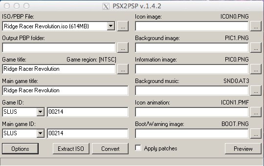

1) Premete il tasto con i tre puntini, dove c'è scritto ISO/PBP File. Selezionate il gioco che volete convertire in PBP (Formato per la PSP) oppure che volete riconvertire in ISO.
2) Selezionato il file da convertire, vi troverete questa schermata dove noterete i dettagli relativi al gioco stesso:
I giochi, come possibile notare, caricano automaticamente alcuni dati come il Game ID. Per la stragrande maggioranza dei titoli PSX questo valore non sarà da cambiare, ma ci sono dei particolari casi in cui dovrete inserire un preciso Game ID per far funzionare il vostro gioco correttamente. La prima cosa da fare quando ci si appresta a convertire un CD è quella di consultare la famosa lista di compatibilità di The Gamer's Press. Qui troverete, per ogni gioco, non solo l'ID eventualmente da utilizzare ma anche delle note di compatibilità che vi aiuteranno a scegliere anche il Pops più corretto per avviare il vostro gioco preferito.

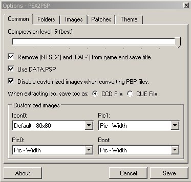

3) Premete sul tasto OPTIONS, se lo desiderate, in modo da settare alcune importanti opzioni, quali ad esempio il livello di compressione dell'ISO stessa (i livelli che potrete selezionare vanno da 1 a 9, dove 9 è la compressione migliore e 1 quella meno efficiente, 0 ovviamente non esegue nessuna compressione). Da tenere a mente alcuni concetti fondamentali: in alcuni casi la compressione eccessiva di un gioco potrebbe creare problemi (ad esempio il gioco non parte o si blocca), quindi se proprio avete bisogno di recuperare spazio tentate in primis una via intermedia quale potrebbe essere una compressione intorno a 5 o 6 e solo successivamente provate il valore 9.
Potrete inoltre cambiare tutta una serie di altri parametri quali le cartelle di default dei vostri file pbp/iso o anche le immagini ed i suoni da "accoppiare" alla vostra ISO appena convertita. Occorre specificare che i files grafici per customizzare le icone e l'aspetto del menù del gioco appena converito, devono rispondere a precise "dimensioni".
  • ICON0 è l'icona che vi troverete nel menu psp. formato png 140x80
  • PIC1.PNG è lo sfondo, png 480x272
  • ICON1.PMF è l'animazione nel menu psp
  • SND0.AT3 il file audio
Importante, poi, anche la linguetta "Patches" che vi consente di applicare tutta una serie di fix che in determinate situazioni, con alcuni giochi più schizzinosi, possono tornarvi utili. Fatte le vostre scelte premete su SAVE e tornate alla schermata precedente.
4) Siete adesso pronti a convertire il vostro gioco, premete quindi su CONVERT ed attendete la fine del breve processo di conversione al termine del quale sarete finalmente in possesso del vostro file PBP, pronto per esser copiato sulla PSP.

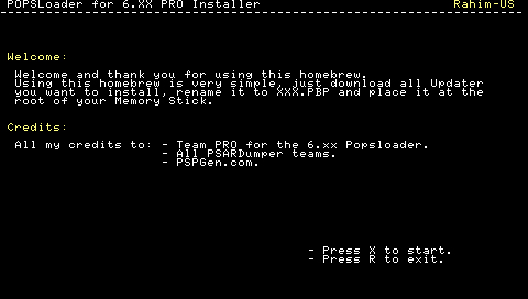

Passo 3) Scaricate il 6.XX Popsloader Installer e posizionate la cartella Popsloader Installer in /PSP/GAME/

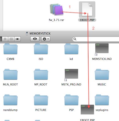

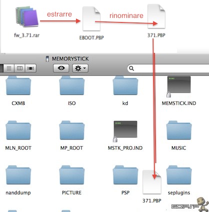

Passo 4) Scaricate i firmware originali, che vi interessano uno per volta, estraete l'Eboot.PBP e rinominatelo xxx.PBP (dove xxx corrisponde al vostro fw: es per il 4.01 lo chiamerete 401.pbp , per il 3.40->340.pbp e così via. In figura c'è l'esempio del 3.71) e copiatelo nella root della memory stick
NB: E' importante partire dal 4.01 perchè alcuni files del 4.01 sono fondamentali per il corretto funzionamento del Plugin

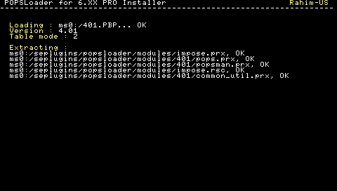

Passo 5) Rimuovete la PSP dal PC per eseguire l’hombrew Popsloader Installer.
Una volta avviato il programma premete il tasto X e aspettate la fine del processo
Avete finito, il programma salva già automaticamente i file nelle giuste cartelle

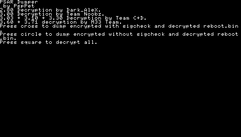

Passo 3) Scaricate PSAR Dumper e posizionate la cartella new_psardumper in /PSP/GAME/
Passo 4) Scaricate i firmware originali, uno per volta, e mettete l'Eboot.PBP nella root della memory stick
Passo 5) Rimuovete la PSP dal PC per eseguire l’hombrew NewPSARDumper.
Una volta avviato il programma premete il tasto QUADRATO e aspettate la fine del processo e poi premete il tasto X
A fine operazione, potrete connettere la vostra PSP al PC, dove all’interno della vosta memory card troverete la cartella F0, in essa vi e’ contenuto il firmware decriptato tramite il NewPSARDumper.

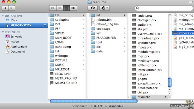

Passo 6) Copiate i file impose.prx e impose.rsc estratti dal fw 4.01 in seplugins/popsloader/modules
I percorsi dei due file sono rispettivamente F0/kd/impose.prx
e F0/kd/resource/impose.rsc

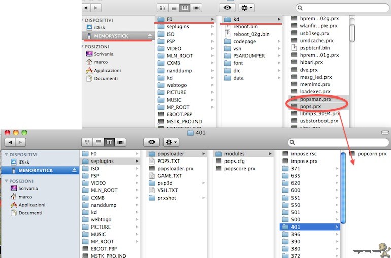

Nell'esempio quello del 4.01. All'interno della cartella troverete già il file popscorn.prx

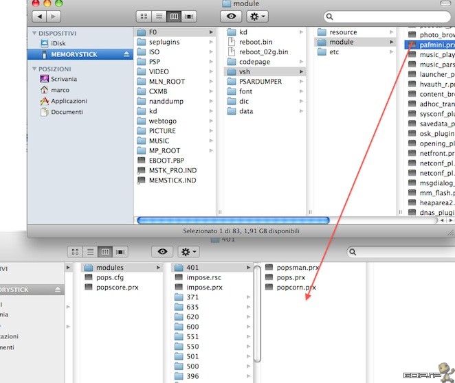

I file popsman.prx e pops.prx(pops_0*g.prx se state dumpando un fw maggiore o uguale al 6.00) si trovano in F0/kd/
Se avete fatto un dump di un fw minore o uguale al 3.03 dovrete copiare anche il file meaudio.prx , presente anch'esso in F0/kd
I file pafmini.prx , common_util.prx , libpspvmc.prx(quest'ultimo solo dal fw 3.40 in sù) sono invece in F0/vsh/module

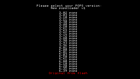

Per utilizzare l'uno o l'altro pops, e far quindi comparire il menù di scelta, dovrete tenere premuto il tasto R quando farete partire i vostri giochi PS1.
