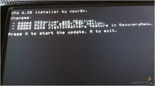

  • Accendetela, andate in game e selezionate 639 kxploit.
  • Comparirà un messaggio di verifica del file ME.PBP (che non è altro che il kxploit)
  • Dovrete adesso premere X per far partire l'installer(nb tenete in carica la vostra PSP)
  • Fatto questo vi ritroverete con il vostro CF 6.39 ME

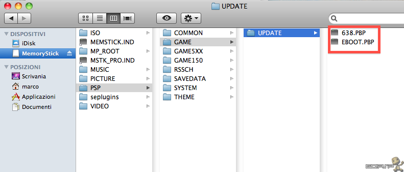

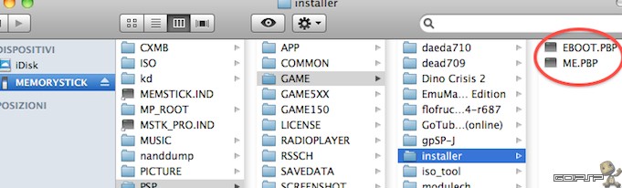

  • Scaricate il pacchetto del CF installazione da CF/HEN: estraetelo e copiate la cartella UPDATE in PSP/GAME/
  • Scaricate il Fw6.39 originale e rinominate quindi il file EBOOT.PBP in 639.PBP e spostatelo nella cartella UPDATE appena copiata nella Ms.
  • Dovrete avere una situazione come quella in immagine.

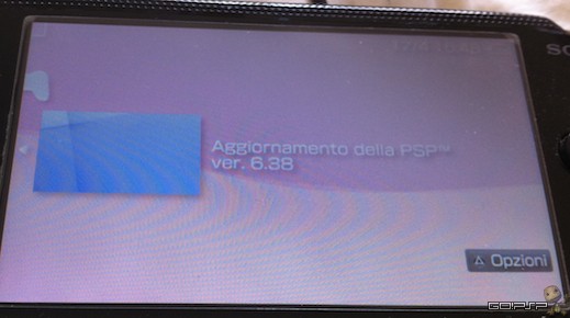

  • Accendetela, andate in game e selezionate Aggiornamento della PSP ver. 6.39.
    NB: se per caso vi appare un messaggio che vi informa che già vi trovate al fw 9.90 niente paura.

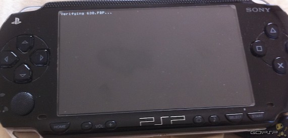

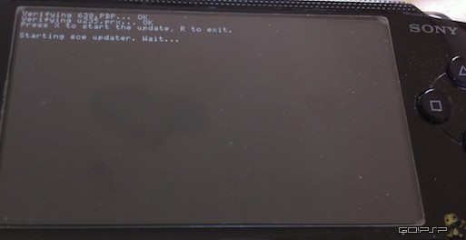

  • Comparirà un messaggio di verifica del Fw originale.
  • Dovrete adesso premere X per far partire l'aggiornamento(nb tenete in carica la vostra PSP,è necessario inoltre che la batteria sia almeno al 78%)
  • A questo punto le operazioni saranno analoghe a quelle di un aggiornamento ufficiale

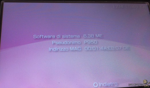

  • Ricordo che premendo Select dal menu PSP accederete al VSH MENU, mentre tenendo premuto R all'accensione si potrà accedere al Recovery Menu. Mantendo premuto invece il tasto Home mentre accendete la PSP partirà l'OFW 6.39

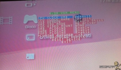

VSH MENU 6.39
Il VSH Menu è un comodo menu che permette di gestire talune importanti impostazioni della PSP, normalmente non accessibili in quanto il VSH non è una funzione riservata all'utente finale bensì al firmware stesso della console, direttamente dalla XMB. Per aprirlo dobbiamo premere Select nella XMB.
Le voci presenti sono
  • CPU CLOCK XMB: Serve ad impostare la velocità del processore nella XMB. Un valore alto fa avere una XMB più fluida (specialmente con temi animati e pesanti) ma comporta un maggior consumo della batteria.
  • CPU CLOCK GAME: Cambia la velocità del processore durante i giochi. Un valore alto è molto utile con giochi pesanti oppure compressi in .cso, ma aumenta il consumo della batteria.
  • USB DEVICE: Permette di selezionare cosa è visto dal PC quando viene collegata la PSP tramite cavo miniUsb: memoryStick, disco UMD(utile per farsi backup dei propri giochi) o le flash interne(vi conviene non toccarle se non sapete cosa state facendo).
  • UMD ISO MODE: Per utilizzare i vostri Backup dovrete impostare uno tra Sony NP9660 o ME.
  • ISO VIDEO MOUNT: Funzione che serve per vedere i backup dei vostri Umd Video
  • XMB PLUGINS: Attiva la funzionalità dei Plugin nel menu XMB
  • GAME PLUGINS: Attiva la funzionalità dei Plugin nei giochi
  • POPS PLUGINS: Attiva la funzionalità dei Plugin nei giochi PS1
  • PLUGINS MANAGER: Vi permette di azionare/disattivare direttamente i vostri Plugin dal Vsh
  • SHUTDOWN DEVICE: Spegne la PSP
  • RESET DEVICE: Riavvia la PSP
  • EXIT: Esce dal menu VSH
