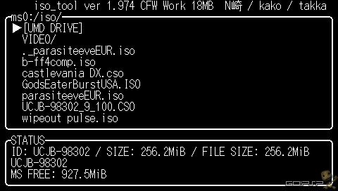

Inserite un UMD nella PSP e avviate l’homebrew .
Vi troverete davanti a questa schermata :
Cliccate su UMD Drive e poi su ISO Convert . Non vi resta che scegliere il nome che volete dare all’ISO e poi confermare il tutto .

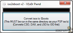

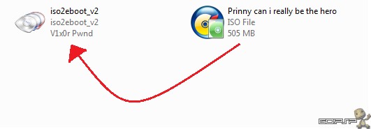

Scaricate il programma iso2eboot v2 (link all’inizio della guida) ed estraetelo in una cartella . All’interno della stessa cartella posizionate il backup e trascinatelo sul programma per avviarlo .
Ora cliccate sul tasto “Convert iso to Eboots” per avviare l’operazione .

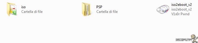

Al termine del procedimento otterremo due cartelle :
-iso : al cui interno verrà riposta l’ISO che abbiamo convertita .
-PSP : dove troveremo il nostro EBOOT.PBP firmato .
Ora non vi resta che copiare la cartella "PSP" sulla vostra console e, in caso vi venga chiesto di unire la cartella con una omonima, accettate .
