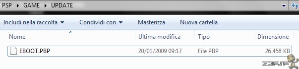

Per prima cosa scaricate il firmware ufficiale Sony che intendete installare (scegliete la versione a seconda del modello della vostra PSP), poi estraete
l'archivio contenente l'aggiornamento e copiate il file "EBOOT.PBP" nel percorso /PSP/GAME/UPDATE (se la cartella non è presente createla voi) .

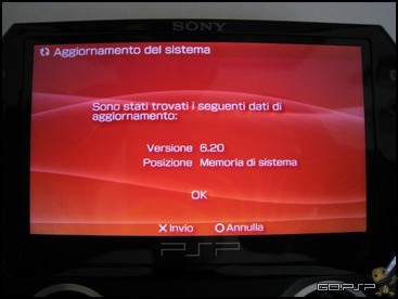

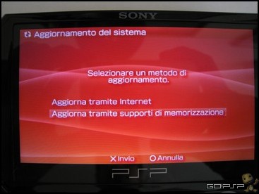

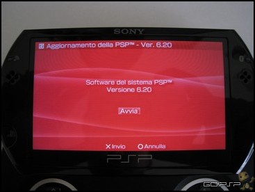

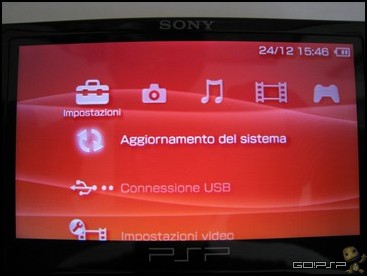

A questo punto scollegate la PSP dal PC, posizionatevi nella XMB ed utilizzate l'opzione Impostazioni -> Aggiornamento del Sistema, ovviamente avendo cura di scegliere di aggiornare tramite supporto di memorizzazione! Un update via Internet vi aggiornerà la PSP direttamente all'ultimo firmware disponibile .
In alternativa potete avviare l' aggiornamento da XMB (lo trovate in Giochi) come se fosse un normale homebrew o gioco .

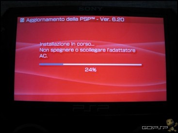

Come da prassi, assicuratevi di avere la batteria ad un livello di carica superiore all'80%, collegate l'alimentatore AC e proseguite seguendo le istruzioni a schermo fino al completamento dell'update.
Alla fine dell' operazione premete il tasto X e la PSP si riavvierà con installato il nuovo firmware .
