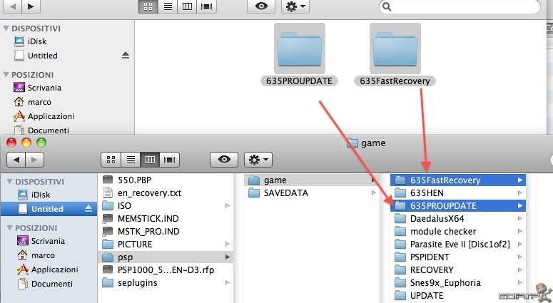

  • Scaricare il pacchetto 6.XXPRO-C, estrarlo e posizionate le cartelle PROUPDATE e CIPL_Flasher in PSP/GAME/

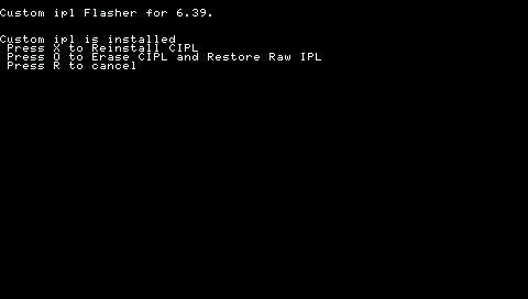

    Dalla Psp quindi fate partire l'homebrew CIPL_Flasher per flashare il CF in modo Permanente. Premere X per installare la CIPL Patch.
    Aspettiamo 5 secondi e la PSP si resetterà. Complimenti: avete installato il CF permanente.
    Una volta installata la CIPL patch potrete cancellare le cartelle dalla vostra PSP. Tenete comunque una copia del CIPL_Flasher sul vostro pc se poi doveste decidere di togliere la patch.
    Per eliminare la Patch permanente(necessario prima di fare un aggiornamento) vi basterà rifar partire l'homebrew e stavolta premere Cerchio ( O )

  • Scaricare il pacchetto 6.XXPRO-C, estrarlo e posizionate le cartelle PROUPDATE e FastRecovery in PSP/GAME/

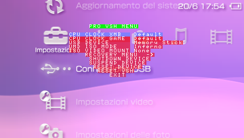

Approfondimento: VSH MENU e RECOVERY
VSH MENU
Il VSH Menu è un comodo menu che permette di gestire talune importanti impostazioni della PSP, normalmente non accessibili in quanto il VSH non è una funzione riservata all'utente finale bensì al firmware stesso della console, direttamente dalla XMB. Per aprirlo dobbiamo premere Select nella XMB.
Le voci presenti sono
  • CPU CLOCK XMB: Serve ad impostare la velocità del processore nella XMB. Un valore alto fa avere una XMB più fluida (specialmente con temi animati e pesanti) ma comporta un maggior consumo della batteria.
  • CPU CLOCK GAME: Cambia la velocità del processore durante i giochi. Un valore alto è molto utile con giochi pesanti oppure compressi in .cso, ma aumenta il consumo della batteria.
  • USB DEVICE: Permette di selezionare come viene vista la PSP se collegata al PC via USB: Memory Stick, Flash0 ecc
  • UMD ISO MODE: Per selezionare i driver con cui vengono letti i vistri Backup. é consigliato impostare M33 Driver o Sony NP9669
  • RECOVERY menu -> Serve per entrare nel più completo Menu Recovery.
  • SHUTDOWN DEVICE: Spegne la PSP
  • SUSPEND DEVICE: Manda in sospensione la PSP (non disattiva il CF in questo modo)
  • RESET DEVICE: Riavvia la PSP uscendo dal CF
  • RESTART VSH: Riavvia la PSP rimanendo nel CF
  • EXIT: Esce dal menu VSH

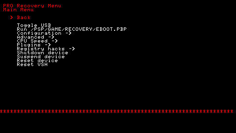

Recovery MENU
Ricordo che potrete trovare informazioni generali qua.
In spoiler, alcune caratteristiche peculiari del PRO

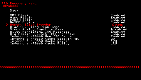

Come potete vedere, in Advanced, sono presenti le opzioni per permettere una velocità dei caricamenti maggiore.
Assicuratevi dunque di avere MemoryStick SpeedUp e le opzioni relative alla IsoCache come da immagine.
