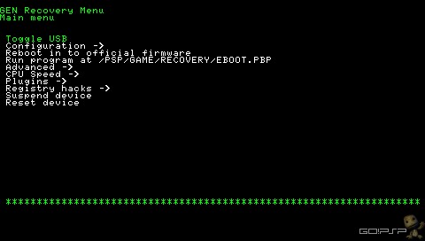

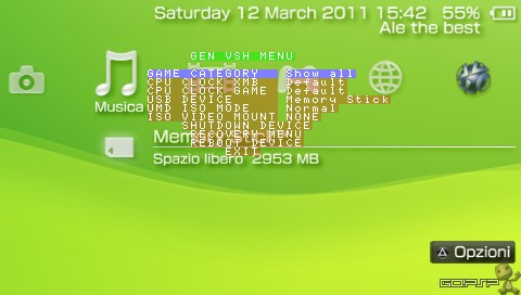

Il Recovery menu è molto utile per modificare le impostazioni della nostra PSP e attivare/disattivare i plugins presenti sulla PSP .
Se avete una PSP con un CF fisso (5.00 m33, 5.50 GEN-D3, 6.35 Custom ecc.) per accedervi tenete premuto il tasto R mentre accendete la console; al contrario se avete un CF non permanete (5.03 GEN-C, 6.35 PRO-B ) vi basterà cliccare sull'opzione apposita presente nel vsh menu .
Adesso analizziamo tutte le funzioni presenti in questo menu :
Toggle USB : attiva o disattiva la connessione USB
Reboot in an official firmware : riavvia la PSP nel firmware originale Sony (solo per CF temporaneo)
Run program at /PSP/GAME/RECOVERY/EBOOT.PBP : lancia l'EBOOT.PBP contenuto nella suddetta cartella; come per esempio il Recovery Flasher, da usare in caso di semibrick,downgrade ecc.

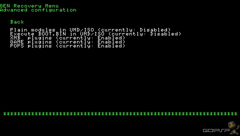

Advanced Configuration : Qui possiamo disattivare/attivare contemporaneamente tutti i plugins che si attiveranno nella XMB/GAME/POPS e :
- Poter eseguire eboot homebrew in una ISO
- Eseguire il BOOT.BIN nelle ISO/UMD al posto dell'EBOOT.BIN (sono due eseguibili, l'OFW avvia sempre l'EBOOT.BIN che è criptato, mentre il BOOT.BIN è lo stesso eseguibile decriptato)

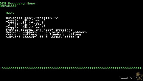

Advanced : puoi scegliere a quale "parte" della PSP accedere durante la connessione USB: se scegli "Toggle USB (flash 0)" quando collegherai la PSP al PC accederai alla flash0, se scegli "Toggle USB (flash 1)" alla flash1 e cosi via . Se non sei "esperto" lascia stare la flash0 : la parte più "importante" della PSP, dove sono presenti tutti i file del firmware ecc. : la sua modifica in modo errato può portare al brick della console .

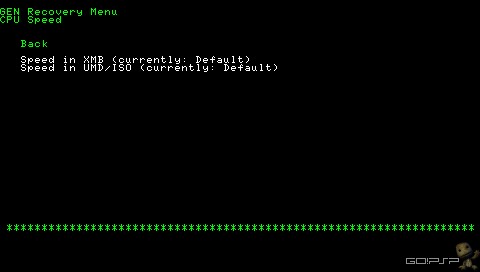

CPU Speed : come si può intuire dal nome serve per cambiare la frequenza con cui lavora il processore della nostra PSP (il massimo è 333 mhz), aumentandolo non si corrono rischi/malfunzionamenti/diminuzione della sua vita, l'unico aspetto da tenere in considerazione è che la batteria durerà di meno . Vai "Speed in XMB" se vuoi cambiare la frequenza nella XMB/dashboard o su "Speed in UMD/ISO" se vuoi cambiare quella durante l'uso di homebrew/ISO/UMD/Giochi .

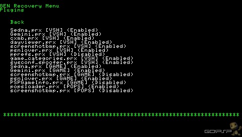

Plugins : Qui puoi disattivare/attivare i plugin presenti sulla tua PSP .

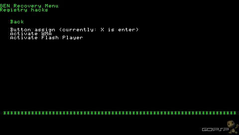

Registry hacks : Qui puoi invertire l'uso del tasto X con il tasto O, attivare il Flash Player e la riproduzione di file WMA .
Suspend Device : Mette in standby la PSP .
Reset Device : Resetta la PSP .
