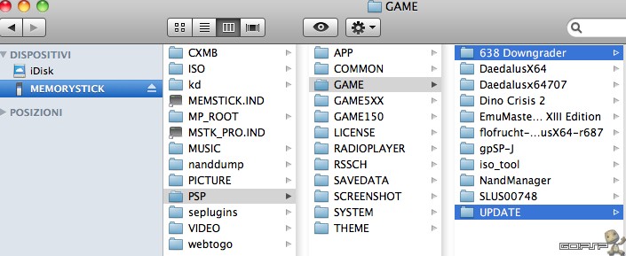

Per prima cosa scaricate il Downgrader e il firmware ufficiale Sony (scegliete la versione a seconda del modello della vostra PSP), poi estraete il Downgrader e copiate la cartella "PSP" nella vostra PSP (se vi verrà chiesto di unire la cartella "PSP" con quella omonima già esistente voi accettate). Adesso estraete l'aggiornamento ufficiale Sony e copiate il file "EBOOT.PBP" nel percorso /PSP/GAME/UPDATE (se la cartella non è presente createla voi) .

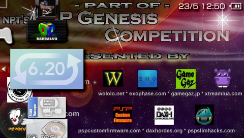

Arrivati a questo punto scollegate la PSP dal PC e avviate il downgrader come se fosse un normale homebrew/gioco (il downgrader è firmato e si può avviare direttamente dalla XMB)
(nota: l'immagine si riferisce al 6.38 downgrader, ma per il 6.60 sono perfettamente analoghe)

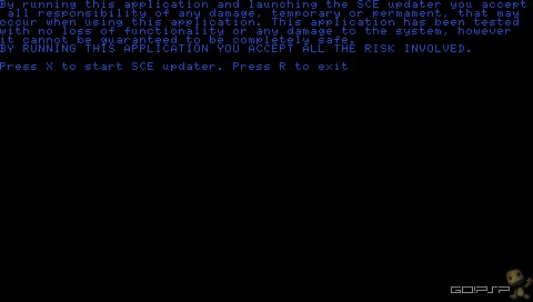

Una volta avviato vi verrà chiesta la conferma per 2 volte, voi accettate premendo il tasto X .
Aspettate qualche secondo e vi ritroverete nella schermata di aggiornamento del firmware 6.20, procedente seguendo le indicazioni presenti sullo schermo fino al completamento dell'aggiornamento (assicuratevi di avere la batteria ad un livello di carica superiore all'80% e di collegare l'alimentatore AC) .

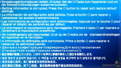

Al termine delll' aggiornamento riceverete una schermata d'errore e sareste costretti a ripristinare i file della flash1 premendo il tasto O; perderete tutte le impostazione personali (ora, data, nickname ecc.) .
