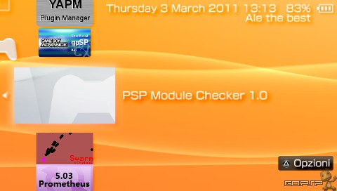

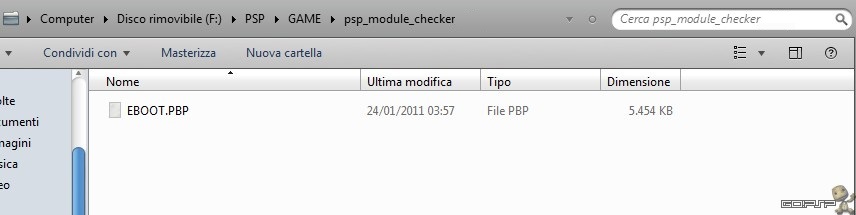

Scarichiamo l'homebrew PSP Module Checker v1, creiamo una certella (il nome è indifferente) in PSP/GAME e posizioniamo al suo interno il file EBOOT.PBP .
Procedura su PSP :

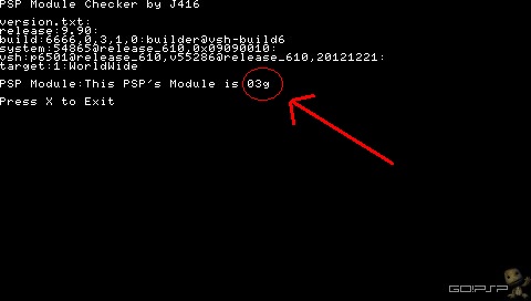

A questo punto scolleghiamo la PSP dal PC e avviamo il nostro homebrew dalla XMB (è firmato) .
Dopo averlo avviato e atteso per qualche secondo ci ritovremo davanti una schermata dove verrà mostrato il modulo della PSP 3000 e altre informazioni riguardanti il file version.txt .
Adesso conoscete il modulo della vostra PSP 3000, utile per sapere se potete effettuare un downgrade a firmware precedenti .

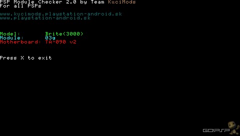

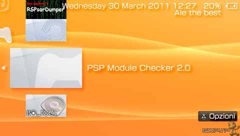

Come prima cosa seguite le istruzione della parte precedente: scarichiamo PSP Module Checker v2/v3 e posizionamelo nel giusto percorso .
A questo punto scolleghiamo la PSP dal PC e avviamo il nostro homebrew dalla XMB (la nuiova versione non è firmata, perciò per avviarlo è necessario avere un HEN/CF)) .
Dopo averlo avviato e atteso per qualche secondo ci ritovremo davanti una schermata dove verrà mostrato il modulo e sotto la voce "motherboard" la scheda madre della PSP .
