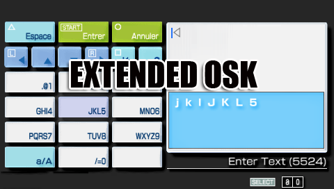

Extended OSK
Extended OSK aggiunge la possibilità della funzione copia incolla alla tastiera su schermo ( OnScreenKeyboard).
Ecco le parole del coder
Controls:
You only can copy/paste texts in the normal OSK, not on the full-screen keyboard.
Press 'Enter' + 'Analog Left' to copy the text.
Press 'Enter' + 'Analog Right' to paste the text.
The button 'Enter' is X or O, it depends of the button assign you have set

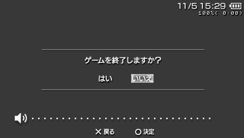

FastExitGame 2.4.4<---Aggiornamento 6/11/2011
FastExitGame 2.4 è un plugin che permette di ritornare alla XMB da un gioco in maniera rapida. Può anche spegnere la PSP, resettarla o mandarla in StandBy.
Ecco le parole dello sviluppatore:
Quickly return to the XMB by pressing the key set. (Is much faster than pressing the HOME button to return.)
As a bonus shutdown, restart, you can also sleep.
Also supports the ISO PSPGo a soft-reset (read that as well but the save data. Thanks SnyFbSx)
· 6.39TN-fix does not work in A Bug.

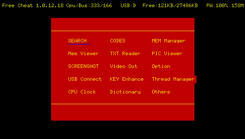

FreeCheat v1.0.12.18
Creato da Johnny3Tears, FreeCheat in maniera simile a CwCheat abilita l'utilizzo dei Cheat

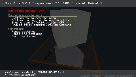

MacroFire v3.2.9
MacroFire rende possibile il reinserimento dei vari tasti della console (es combinazioni di tasti premendone uno), la modifica della sensibilita' dell'analogico e molto altro!
Di seguito,in spoiler, un video che ne mostra l'utilità in uno sparatutto(Captain Skyhawk del NES emulato con FCEU)

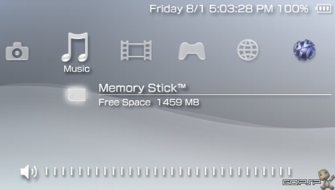

Music PRX
Music PRX è un'alternativa a Mp3PlayerPlugin poichè sono molto simili.
Sotto spoiler i comandi
Press select and square for showing the music menu.
Press select and circle for resetting your settings.
Press select and triangle for turning the CPU up.
Press select and cross for turning the CPU down.
Press select and up for turning the volume up.
Press select and down for turning the volume down.
Press select and left/right for switching between songs.
Press select and home for muting in-game sounds.
Press select and start for enabling loop.
Press select and L-trigger for playing/pausing songs.

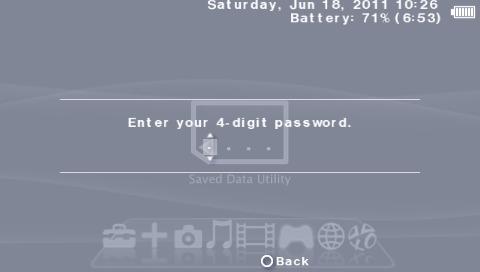

Password lock v3
Con questo plugin è possibile utilizzare in XMB una password di sicurezza da noi scelta.

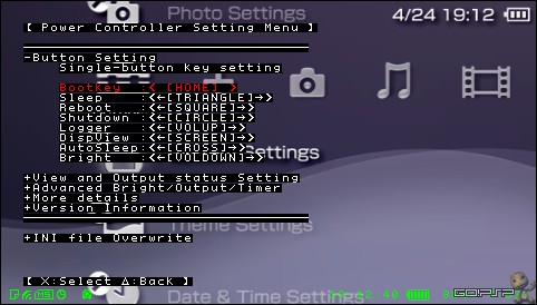

Power Controller v5.3.0
Creato da SnyFbSx, PSP Power Controller è un plugin con molteplici funzioni che ci permetterà di visualizzare informazioni relative alla PSP, stato della batteria, impostare il livello di luminosità e scegliere di spegnere la PSP dopo un determinato periodo di tempo.
La versione 5.20 apporta alcune modifiche.
Changelog:
-Added setting of the switch to show / hide part of the time in seconds (for demand)
*I increased the item, we recommend that you reset the ini file.

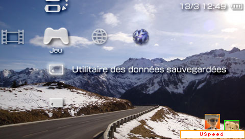

Profile Manager v1.0.34
Interessantissimo plugin, sviluppato dal coder francese Uspeed, creato per il PSP Genesis Competition.
Infatti questa release ci permetterà ci avere più profili di salvataggio nella PSP e ad ogni profilo verrà assegnata una cartella "SAVEDATA".

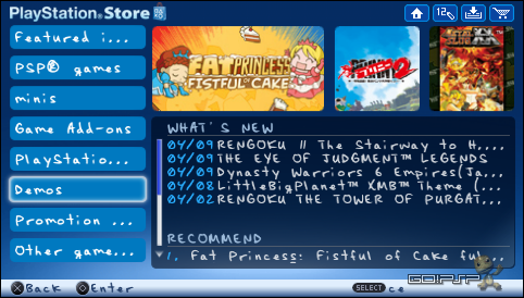

Utile plugin che in passato consentiva sui CF 5.xx di andare sul Playstation Store ed effettuare il download di contenuti. Al momento attuale non è confermato essere funzionante e consigliamo a chiunque tenga al PSN aggiornare ad uno dei CF basati sugli ultimi fw 6.xx

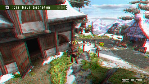

PSP3D.prx v2.1
PSP3D è un plugin creato da PSPWizard che introduce la possibiltà di giocare in 3D con alcuni giochi della PSP .
Ecco la lista compatibilità:
Testati dal coder stesso:
Despiceable me
Ape Escape
Ridge Racer 2
Vulcanus - Seek and Destroy
Ratchet & Clank - Size Matters
Monster Hunter Freedom Unite
Gripshift
Death Jr.
Tomb Raider - Legends (ein wenig flackern)
Star Wars Battlefront II
Metal Gear Solid - Opps und Opps+
Prince of Persia - Rival Swords
Prince of Persia - Revelations
Ridge Racer 2
Ape Escape
Kingdom Hearts birth by sleep
Jack and Daxter - The final frontier
Army of 2 - The 40th day
FIFA 11 (new)

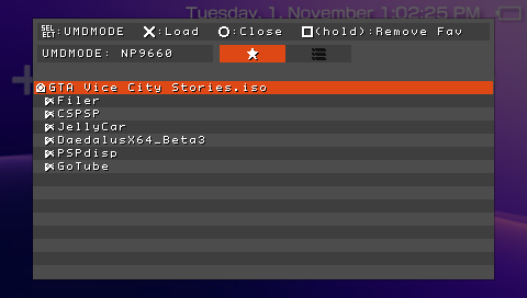

QuickBoot v3
Quickboot è un plugin che permette,ingame, premendo il tasto NOTA [♪](ma è configurabile attraverso il file .ini) di passare rapidamente a un altro Homebrew/gioco Ps1 e Iso senza dover tornare alla XMB. Permette inoltre tramite la funzione autostart di far partire una vostra Iso desiderata all'accensione tenendo premuto un tasto( D Pad su di default). Nella nuova versione viene migliorato il codice e aggiunta la funzione Preferiti( Favorite)
This plugin lets you boot other GAME/POPS/ISO's while in a game without returning to the XMB. The latest version now has favorites which makes quick booting even faster than before.
Controls:
NOTE button to open the menu.
CROSS to execute.
SELECT to change UMD driver.
CIRCLE or NOTE to close menu
Changelog
v3.0 :
• Changed the UI.
• Optimized the code.
• Disable AlphaBlending with user color.
• Added Favorite function..
*2.0
[+] Supported 05g.
[!] Improved the loadexec used of M33 driver on PRO.
*test10 (2011.10.04)
[+] Added AutoStart function.
*test9 (2011.09.30)
[!] Fixed issue: gameid was not refreshed.
[!] Fixed issue: could not boot iso in vsh on ME/LME.
*test8
[!] Changed a method of suspend/resume a thread (from ABCanG).
[!] Reduced memory usage.
[!] Improved the loadexec used of Normal driver.

XMBctrl [Freecore] v1.5<---Aggiornamento 6/11/2011
Rilascitato dal coder Frostegater, è un port di xmb control, plugin che permette di utilizzare le configurazioni tipiche dei menu VSH e Recovery nel menu Impostazioni.
Nella sua Release il Plugin è compatibile con tutti i CF 6.xx ME/PRO, compresi quelli basati sull'ultimo Firmware, il 6.60. L'attuale versione ha disponibile anche la traduzione in italiano.
Ecco le parole dell'autore
Credits:
(plum) spoofer 0.5fix.
(Total_Noob & HackMaN) xmbctrl from 6.39 TN-A HEN.
(Bubbletune) Base Code (GC).
Thanks:
(The Z) Translating subtitles.
(Anonymous) Patch OnXmbPush & OnXmbContext on 6.35 FW.
(djmati11) Idea for porting & Initial releases.
(codestation) 6.60 patches and nids.
(vit9696) ICON0.PNG.
... Warning: not correct work on 6.60. If menu not opened, please install SensMe™.
Changelog:
(v1)
[.] Initial release.
(v1.1)
[!] Fixed translate XMB Control in PSPgo.
[+] Added "Use usbversion.txt from ../seplugins/" item in "Configuration" menu.
xx_prosettings.txt reading from seplugins/xmbcontrol if this folder exists.
(v1.2)
[+] Added ME Freecore xmbctrl.
[!] Visual fixes.
[!] Fixed crashing on PSPgo (ME).
(v1.3)
[ALL] Added "OSK Limit Increase" function.
[ME] Fixed xmbctrl ME translate path (ef(ms)0:/seplugins/xmbcontrol/xx_mesettings.txt). "ms0:/" priority.
[PRO] Added custom translate "On" "Off" context in "Plugins" menu.
[ME] Added firmware version and MAC address spoof functions.
[ALL] Fixed ME&PRO compatibility in second config.

- Added Extended OSK plugin function.
