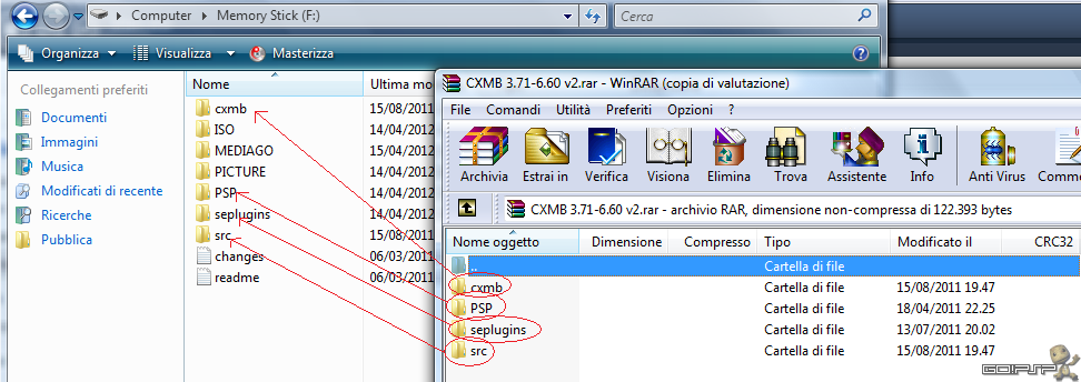

Per prima cosa, scarichiamo CXMB (Custom XMB) per l'HEN, ed estraiamolo. All'interno troveremo queste cartelle: "CXMB", "seplugins", "src" e "PSP".
A meno che non abbiate già creato la cartella "THEME" all'interno della cartella PSP, ignorate pure l'ultima cartella citata prima. Copiatele tutte le cartelle nella root della vostra memory stick.

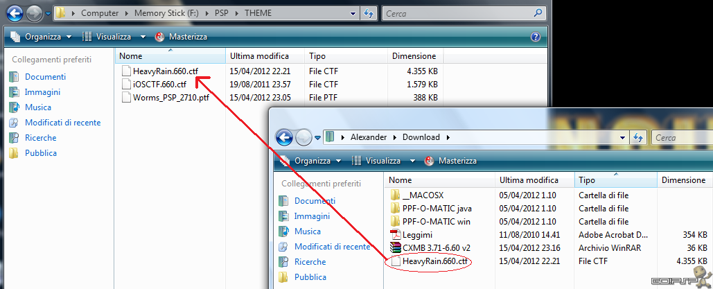

Ora scaricate qualsiasi tema che vi interessi e mettelo all'interno della cartella "PSP/THEME"

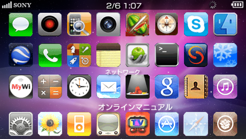

iOS(iPhone)
Autore:lockthebird777
5.00/5.03/5.50/6.20/6.35/6.37/6.38/6.60
