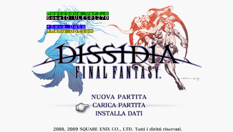

  • Adesso fate il vostro gioco: il salvataggio è corrotto o non funzionante

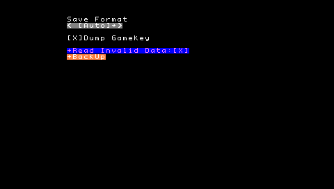

  • Premere insieme i tasti volume (-) & (+) per far apparire il Menù. Selezionare Save Data con [ ]
  • Selezionare Read Invalid Data e premere [ ]

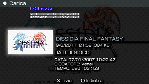

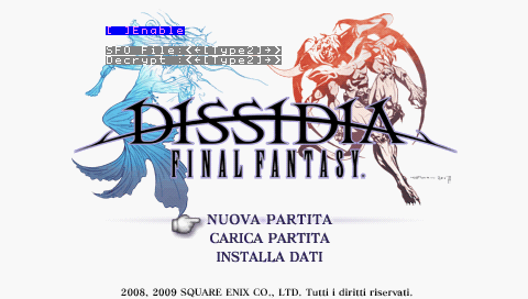

  • Fate in modo che sia attivo(il quadrato alla sinistra di Enable deve essere spuntato con una X, come in immagine) , quindi impostate sia SFO file che Decrypt in Type 2, che molto probabilmente funzionerà. In caso abbiate problemi provate con Decrypt type 3 o altre combinazioni. A questo punto premete Triangolo tre volte per uscire da MagicSave.
  • Il salvataggio è nuovamente funzionante
  • Adesso dovrete rientrare nel menu di MagicSave, e disabilitare il "Read Invalid Data", togliendo la spunta come da immagine e quindi salvare nuovamente il gioco(ad es va bene sovrascrivere il vecchio file) per far si che il salvataggio sia finalmente fixato, senza dover più utilizzare MagicSave

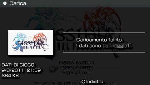

Kakarotto ho fatto tutto ciò che diceva la guida ma i dati me li da comunque danneggiati. Puoi darmi una mano?
Una cosa che ho notato che la mia psp, indica il gioco con icona danneggiata. Infatti nella psp di mio fratello per far partire questo dato devo cliccarci due volte sopra e dopo me lo fa partire. Potrebbe essere questo il problema?
Messaggio modificato da Venal il Wednesday 1 June 2011 - 15:11
