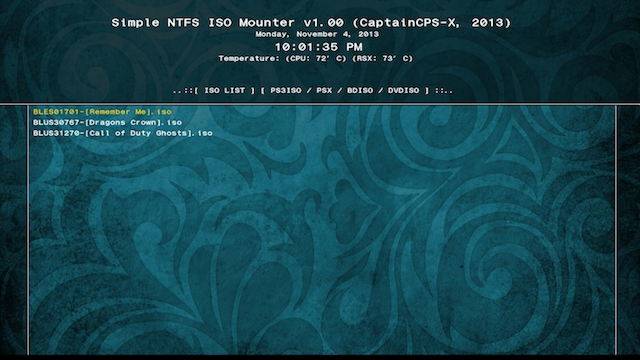

Passo 2) Installare Multiman e Simple NTFS ISO Mounter
Dopo aver scaricato ed estratto i relativi .PKG copiateli sul vostro pendrive e installateli via XMB tramite l'opzione "Install Package".
