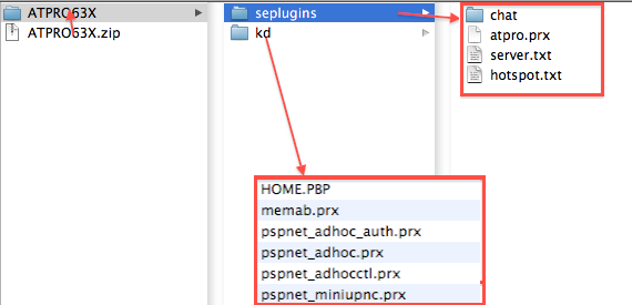

Come installare il Client Online PRO - Operazioni sul PC
  1. Estrarre lo Zip del Client a seconda del vostro Firmware: troverete 2 cartelle: kd & seplugins.
    Copiatele entrambe(le cartelle con il loro contenuto) nella Root della Memory Stick (o memoria interna per le PspGo): è ovvio che la Psp debba essere connessa al PC via Usb
  2. Adesso, nella cartella /seplugins/ della Memory creare un file chiamato GAME.TXT (usare un semplice editor di testo-Es Blocco Note- per crearlo. Dovreste già avere questo file se in passato avete utilizzato altri Plugin). Aprite quindi il file GAME.TXT e aggiungete qusta Stringa:
    CODICE
    ms0:/seplugins/atpro.prx 1
    poi salvate, ed uscite.
    Aprite hotspot.txt, situato in /seplugins/ come avete fatto prima con GAME.TXT. Inserite il nome (SSID) del vostro router all'interno. Potete vederne il nome tramite PSP o PC semplicemente facendo una ricerca dei router in wifi nelle vicinanze.
    Nel mio caso, il mio SSID è Apple Network , quindi ho inserito
    CODICE
    Apple Network
    Salvate ed uscite dall'editor di testo.

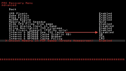

  1. Accendete la vostra Psp, e se avete un CFW temporaneo, avviate la FastRecovery per far partire il CFW PRO.
    Premete Select per entrare in VSH ed andate al RECOVERY MENU.
    Ora entrate nel sottomenu Advanced. Qui dovrete abilitare l'ultima opzione ( Unlock Memory in PSP Games) ed assicuratevi di disabilitare Inferno & NP9660 Iso Cache, come nell'immagine sottostante.
    Quando avete fatto, premete Back e nel menu principale premete Back ancora una volta per tornare al menu di Psp.
