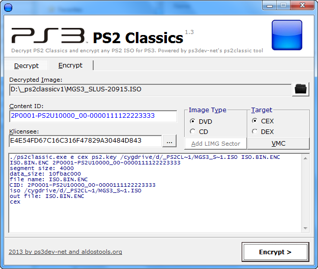

1- Lanciate il programma "ps2classic GUI v1.3" e premete il tab "Encrypt".
2- Premete l'icona a forma di cartella nella riga poco più in basso, dove c'è scritto "Decrypted Image"; scegliete dunque l'ISO da convertire.
3- Copiate ed incollate nel campo Content ID questo valore: 2P0001-PS2U10000_00-0000111122223333
4- Nella riga Klicensee copiate ed incollate questo valore: E4E54FD67C16C316F47829A30484D843
5- Cliccate su "Add LIMG Sector" e premete "Yes" al successivo pop-up.
6- Cliccate sul bottone in basso a destra "Encrypt" e selezionate "Yes" al successivo pop-up-
7- Partirà la procedura di conversione che durerà diversi minuti. Al termine della conversione un pop-up vi avviserà del completamento dell'operazione.
8- Troverete nella stessa cartella del PS2 Classic GUI un nuovo file chiamato "ISO.BIN.ENC" che è la nostra ISO convertita in formato PS2 Classic.

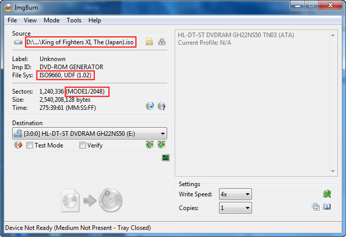

Attenzione: le ISO per funzionare devono rispettare precisi criteri nel momento in cui vengono create. Precisamente, devono essere rippate secondo lo standard ISO9660 con settori da 2048 bytes. Potrete verificare agevolmente la bontà delle vostre ISO di backup grazie ad ImgBurn.

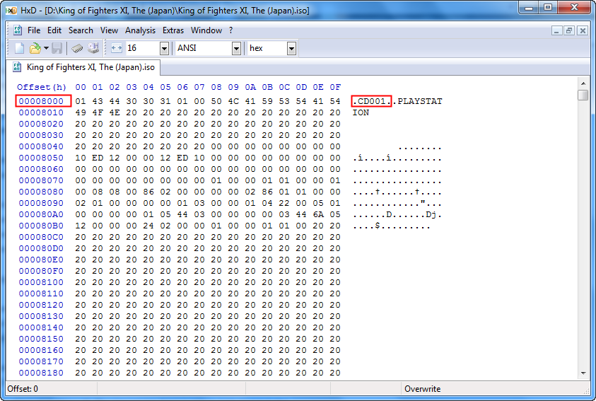

NOTA BENE: Questo passaggio è assolutamente opzionale e serve esclusivamente ad escludere eventuali problemi dell'ISO. Aprite l'ISO con un editor esadecimale e controllate l'offset 0x8000 (settore 16), dovreste vedere l'identificatore dello standard ISO9660 (CD001) proprio lì. Se questo valore non vi corrisponde l'ISO potrebbe non funzionare correttamente.

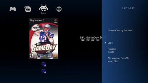

Come potete notare adesso il multiman riconoscerà le ISO installate nel placeholder e vi consentirà di selezionarle e caricarle proprio come se fossero normali ISO PS3. Una volta tornati alla XMB vi basterà lanciare il placeholder per giocare al vostro gioco selezionato poco prima!
