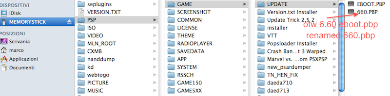

  • Scaricate il pacchetto del CF installazione da CF/HEN: estraetelo e copiate l'EBOOT.PBP in /PSP/GAME/UPDATE/
  • Scaricate il Fw6.60 originale e rinominate quindi il file EBOOT.PBP in 660.PBP e spostatelo nella cartella UPDATE appena copiata nella Ms.
  • Dovrete avere una situazione come quella in immagine.
