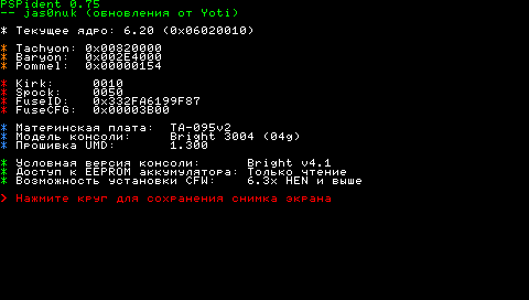

Frostegater ha creato un semplice Homebrew, Pre-Downgrade Fix, che promette finalmente il downgrade per tutte le Psp 9g al firmware 6.20.
Ricordiamo infatti i vari problemi occorsi da chi possiede una Psp con scheda madre TA95V2: ultimamente erano riusciti a risolvere i problemi con lo StandBy ma non potevano più effettuare il downgrade.
Adesso, se volete, potete riprovare il downgrade e sfruttare il CF PRO Permanente
Ecco i passaggi da effettuare, in spoiler
Ricordo ancora una volta che questa guida è utile SOLO a chi ha una delle ultime Psp 3000, con modulo 9g e scheda TA95V2 e soprattutto, che non mi prendo alcuna responsabilità per il downgrade di queste Psp: tenere un CF Pro volatile(6.60 ad es) è situazione molto più sicura, a maggior ragione per queste console.
1. Utilizzare PSPIdent (è necessario un CF PRO o ME per poterlo utilizzare).
Verificare ancora una volta di avere una Psp 9g, TA95V2. Adesso date un occhio a FuseCFG
2. Se il vostro FuseCFG: 0x00002A00, potete downgradare tranquillamente tramite il Chronoswitch Downgrader di Davee versione 5.0f (appena aggiornato in area download)
3. Se il vostro FuseCFG è 0×00003300, 0x00003B00 o un altro, scaricate pre-downgrader-fix, fatelo partire e premete X.
4. Solo DOPO aver utilizzato questo PRE-Downgrader, potrete utilizzare il Chronoswitch Downgrader di Davee versione 5.0f per il downgrade.
5. Se una volta fatto tutto dovesse ripresentarsi il Bug dello Sleep Mode che non funziona, utilizzate questo Plugin Attenzione! Per funzionare il CPU CLOCK GAME deve essere 222/111 o Default.

si, al momento sto caricando la PSP per il downgrade, comunque suona un pò strano pure a me :S
M-M-M-M-MONSTER EDIT
Downgrade effettuato, ma lo standby non funge, installato PRO-B10FIX1, plugin installato e standby funzionante.
Riassumendo: Tutto funge alla perfezione
