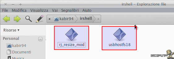

Scarichiamo USBHostFS per linux e RemoteJoy per linux e scompattiamoli in una cartella, per comoditą vi suggerisco di scompattarli in una cartella della vostra Home.
Ora avremo i file rj_resize_mod e usbhostfs18.

A questo punto possiamo rendere eseguibile ed avviare USBHostFS, in modo da rendere possibile la comunicazione PC<->PSP.
Per farlo bisogna aprire un terminale dove abbiamo salvato i file (oppure raggiungere la cartella a colpi di CD) ed eseguire i seguenti comandi:
CODICE
chmod +x usbhostfs18
sudo ./usbhostfs18

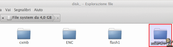

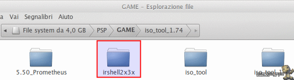

La cartella "irshell2x3x" va copiata in /PSP/GAME, mentre la cartella "IRSHELL" va copiata nella root della memory.

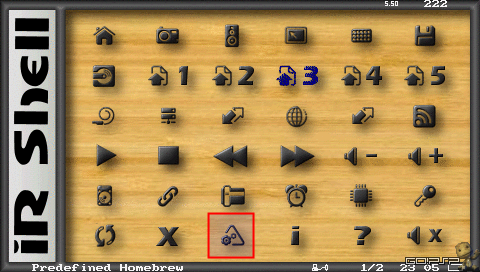

Accendiamo la PSP, avviamo IRShell e andiamo a modificale le opzioni, che sono la terza icona dell'ultima riga.
Modifichiamo le voci Non-MS Media Access e Display Redirect to PC via UsbHost0 come nello screenshot (ovvero abilitiamole entrambe)
Premiamo cerchio per salvare, e dopo pochi secondi ritorneremo nel menu iniziale di IRShell.

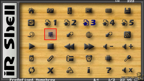

Ora selezioniamo la seconda icona della terza riga per incominciare a visualizzare la PSP sul nostro schermo
