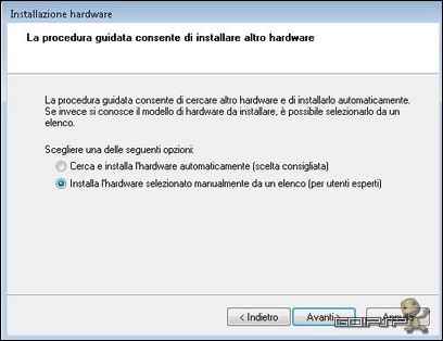

5. Nella prima scheramta premere Avanti.
6. Scegliere "Installa l'hardware selezionato manualmente da un elenco ( Per utenti esperti )" e premere Avanti.

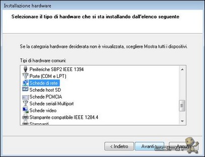

7. Scendere la lista e premere Schede di Rete.

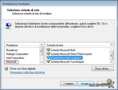

8. Nel Box a sinistra premere "Microsoft" e premere sui driver "Scheda Microsoft Loopback" e premere Next.
9. Installare.

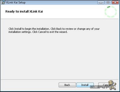

Installiamo adesso XLink KAI

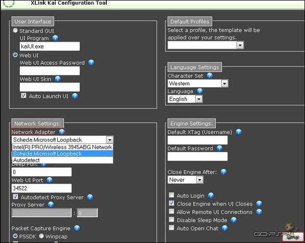

Entriamo nelle configurazioni di xLink Kai come da figura e quindi selezionare la "Scheda Microsoft Loopback" e salvare.

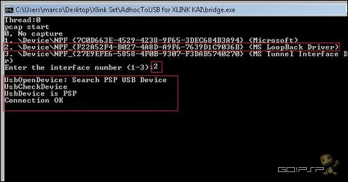

- Avviare Bridge.exe e selezionare "Scheda Microsoft Loopback" inserendo il numero che apparirà a sinistra della scheda.
- Avviare il gioco in questione e andare nella room del multiplayer AdHoc, e inserire il cavo USB.
Adesso dovreste vedere queste righe nella Console di bridge.exe :
UsbOpenDevice: Search PSP USB Device
UsbCheckDevice
UsbDevice is PSP
Connection OK
Se le vedete, dovreste poter vedere gli altri giocatori presenti nella room di xLink Kai.
