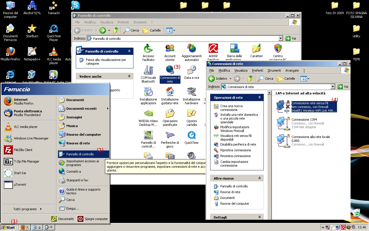

1) settaggio del PC:
* bisogna andare su START / Pannello di Controllo / Connessioni di Rete,

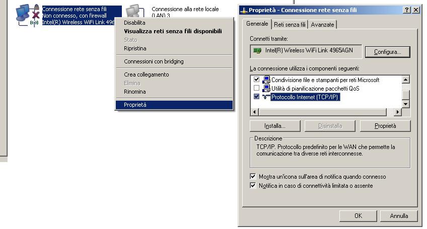

* qui selezionate la connessione relativa alla rete WLAN (wireless), cliccate con il destro del mouse e andate su proprietà;
* nella nuova finestra c'è una voce "internet protocol" e selezionare "proprietà";

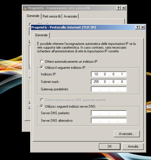

* ora andremo a inserire manualmente l'indirizzo IP,
* selezionate "utilizza il seguente indirizzo IP" e su IP Adress mettete, ad esempio, 10.0.0.1
* cliccate su subnet mask e vedrete apparire un'altro indirizzo IP che deve essere 255.0.0.0
* qui avete finito!! cliccate su "OK" e tornate alla finestra di "proprietà" cliccando sull'etichetta "Wireless Network"

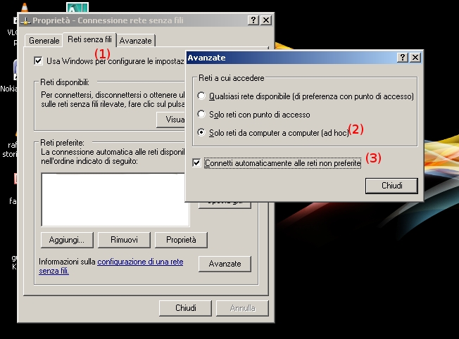

* andate nelle avanzate e selezione "connessione ad-hoc" lasciando la spunta sulla connessione automatica
chiudete tutte le finestre, la configurazione del PC è terminata.

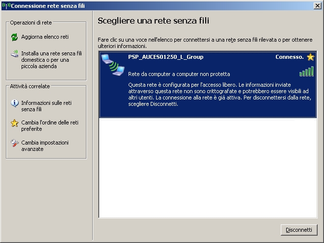

4) accendete la PSP attivando il Wi-Fi e controllate che PSP e PC si vedeno:
5) accedete al gioco ed hostate una partita in modalità Ad-Hoc (in generale Multiplayer ---> Ad-Hoc ---> Crea partita);

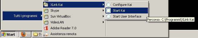

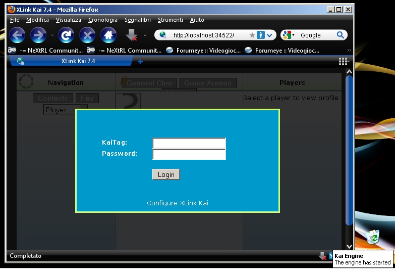

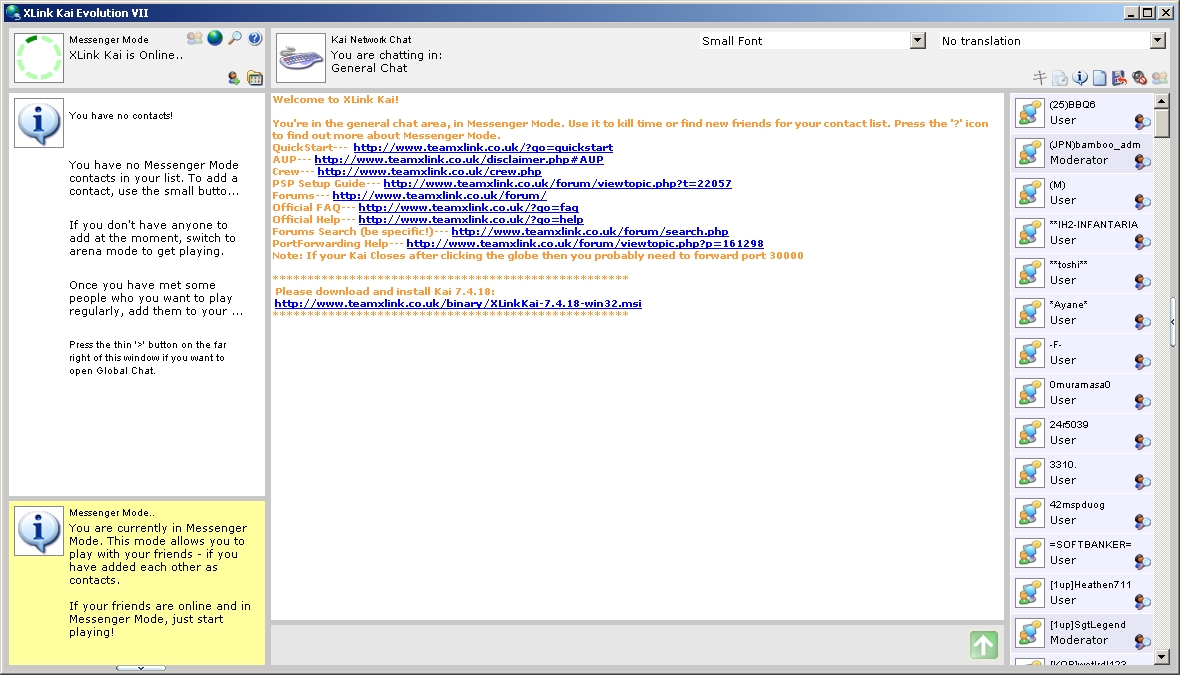

6) startate il KAI
7) accedete al sito con la vostra utenza precedentemente creata (vedi punto 3)
