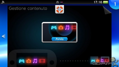

Inziamo con l'effettuare il backup, quindi avendo inserito la memory con i dati che vogliamo copiare, attacchiamo la PS Vita via USB al PC od alla PS3 quindi accediamo alla "gestione contenuto" presente nel menù della PS Vita
Ci troveremo di fronte a questa schermata:

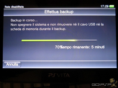

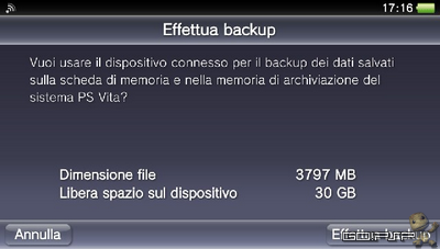

Scegliamo sotto Utilità di backup ---> Effettua backup. La schermata successiva vi chiederà conferma dell'operazione:
Adesso armiamoci di pazienza e attendiamo che venga effettuato (sulla ps3 o sul PC) il backup di TUTTI I DATI presenti nella memory

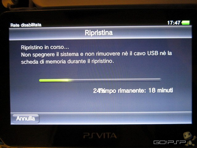

Questa volta però selezioniamo sempre sotto Utilità di backup ---> Ripristina
In seguito avremo accesso ad una schermata che ci avvisa che proseguendo tutti i dati presenti nella memory attualmente utilizzata verranno persi, dobbiamo quindi premere il tasto ok e riarmarci di pazienza (anche qua la tempistica è di circa 25 minuti per circa 4 giga di dati). Non allarmatevi se all'ultimo(verso l'80%) ci mette tanto, è normale e specialmente non scollegate il cavo USB.

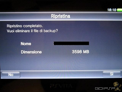

Al termine del ripristino vi apparirà questa schermata finale:
Consigliamo di cancellare il backup in seguito, una volta accertato che il ripristino dati sia andato a buon fine.
