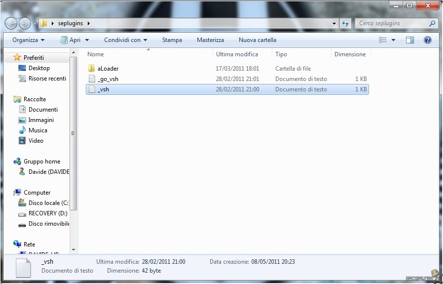

  • Passo 1: Scaricare ed estrarre aLoader e vi ritroverete i seguenti file:
Se avete una PSP Go! eliminate il file "_vsh" e tenete invece "_go_vsh" rinominandolo in "vsh".
Se avete una PSP X000 eliminate il file "_go_vsh" e tenente invece "_vsh" rinominandolo in "vsh"
  • Passo 2: Copiate la cartella "aLoader" e il file "vsh" nella cartella "seplugins" (Createla se non esiste) della Memory stick;
