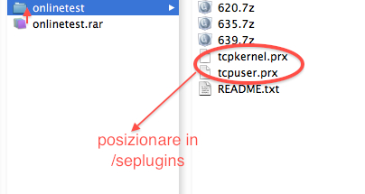

2. Installate uno dei CF PRO presenti nel pacchetto a seconda del vostro Fw(vi rimando alla guida sull'installazione del CF PRO se avete problemi)

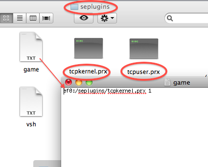

3. Mettete entrambe i file tcp*.prx nella cartella /seplugins(presente nella Root della MemoryStick/Memoria della PspGo:se non c'è createla) ed aggiungete la stringa
ms0:/seplugins/tcpkernel.prx 1 nel file game.txt contenunto nella cartella seplugins
NB: scrivete ef0 al posto di ms0 se avete una PspGo ed utilizzate la memoria interna

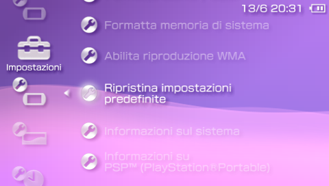

4.Ripristinate le impostazioni di default della PSP, cancellando anche il vostro profilo WLAN

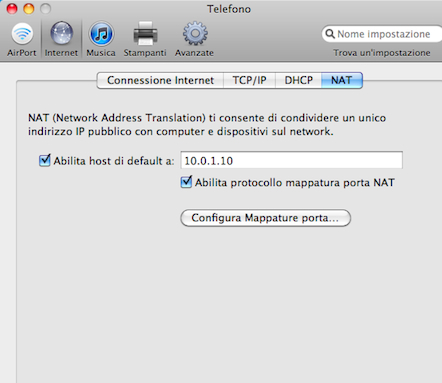

5.Create sulla PSP un singolo profilo WLAN(con 2 o più non funzionerà) ed impostate la PSP come DMZ sul vostro router. Io ho fatto in questo modo, in SPOILER (ma le impostazioni del router ovviamente variano da uno a un altro,consiglio di utilizzare Google per sapere come farlo sul vostro router).
Da Mac: sono andato sulle impostazioni del Router ed ho configurato le impostazioni NAT in questo modo, impostando dunque l'indirizzo ip 10.0.1.10(che setterò su PSP come indirizzo statico manualmente)

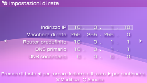

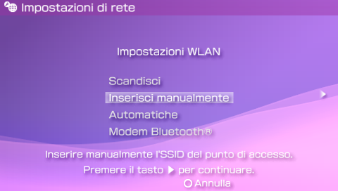

Da Psp, ho settato la WLAN manualmente così
Nota: il Router ed il DNS ovviamente non sono messi a caso ma basta mettere l'indirizzo del Router(lo trovate nelle impostazioni del Router stesso da PC)
