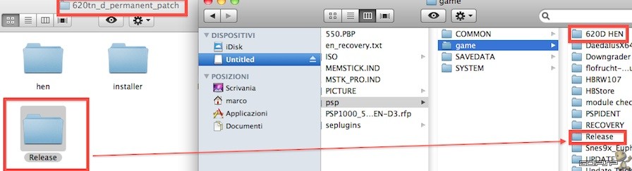

  • Oltre ai file del 6.20TN-D dobbiamo estrarre l'archivio del Pemanent Patch.
    Avremo una cartella 620tn_d_permanent_patch al cui interno troveremo una cartella Release.
    E' questa che ci interessa e che andrà copiata in /PSP/GAME/
