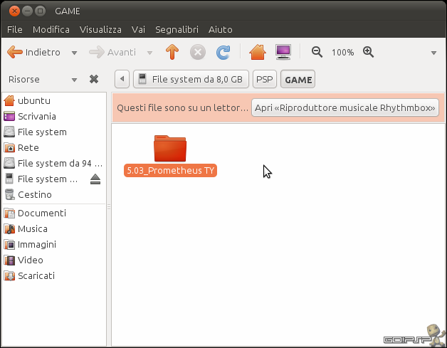

  • Estraete e copiate la cartella 5.03_Prometheus TY in /PSP/GAME

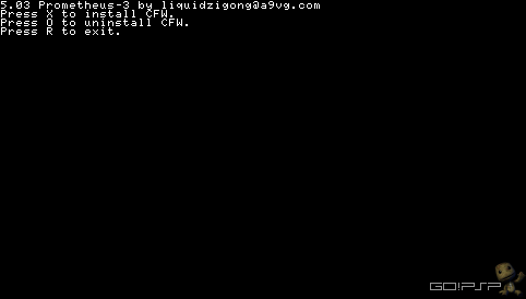

  • Scollegate la console dal PC ed avviate l'installer
  • Sarete davanti a questa schermata

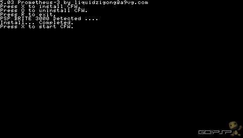

  • Premete X per avviare l'installazione
  • Premetelo di nuovo per tornare alla XMB

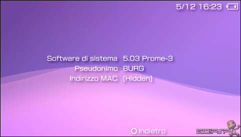

  • Se spegnerete la console, dovrete avviare prima il ChickHEN e successivamente l'installer del 5.03 Prometheus-4.
