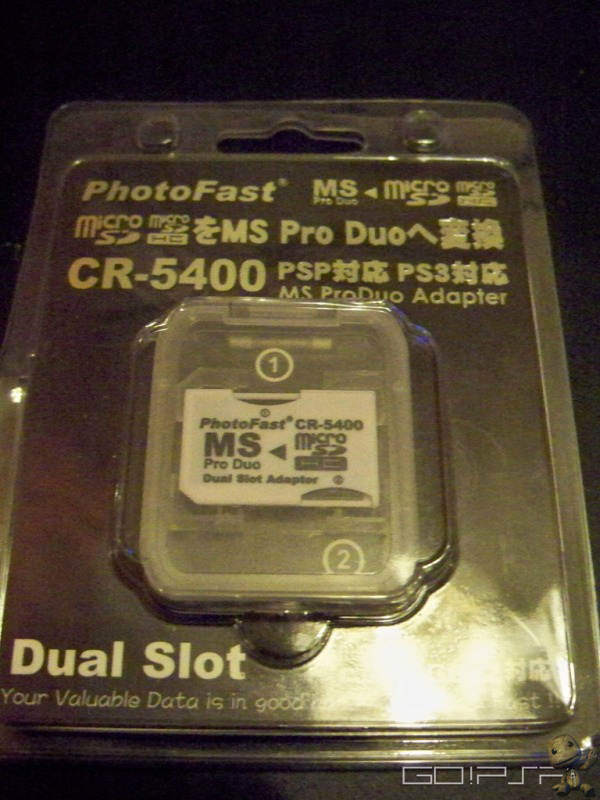

Il Photofast CR-5400 vi arriverà in un semplice blister contenente al suo interno una custodia di plastica rigida che protegge l'adattatore e un piccolo cartonato bilingue (in inglese e presumo cinese) con una guida all'uso che vi elencherà le poche accortezze da avere nell'utilizzo del Photofast.

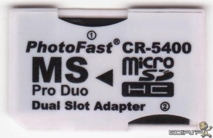

Noterete subito la minor qualità costruttiva rispetto alle memory stick canoniche: questo principalmente è dovuto all'aver dovuto rendere più sottili le scocche esterne per poter accogliere due micro SD e la circuiteria necessaria. Risulta quindi essere una necessità più che un difetto ma non per questo da non far notare visto che durante l'utilizzo dell'adattatore si potrebbe correre il rischio di romperlo.
Gli alloggiamenti per le micro SD non hanno la classica molla presente in molti apparecchi come fotocamere e cellulari: questa scelta molto probabilmente è dovuta a due fattori fondamentali come la mancanza di spazio per inserirle e l'usura delle molle stesse con il frequente utilizzo.

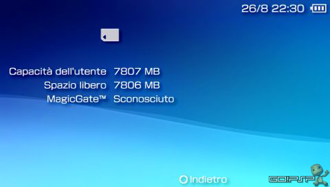

Il primo test effettuato è stato quello di riconoscimento e formattazione delle memorie inserite: nonostante qualche resistenza nell'inserimento del Photofast nella PSP esso è stato riconosciuto senza alcun problema e dopo aver effettuato la formattazione la capacità totale era pari a 7806 MB.

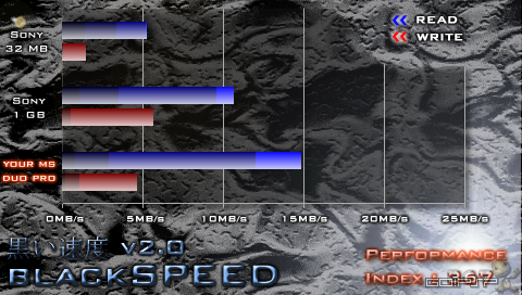

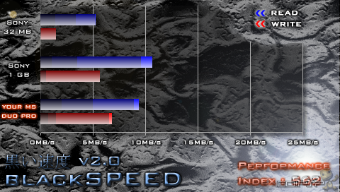

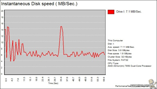

Il secondo test, quello forse più interessante, ha riguardato la velocità di lettura e scrittura delle micro SD inserite nel Photofast e utilizzate singolarmente in un lettore USB per micro SD:
Test di velocità Photofast e micro SD
Test di velocità Memory Stick Sandisk
Come potete vedere la velocità media di 7,1 MB/s rilevata con una micro SD inserita nel lettore USB è stata rilevata anche quando le due memorie sono state inserite nel Photofast: 7 MB/s circa in scrittura e circa 9 in lettura sono velocità di tutto rispetto se consideriamo la presenza di circuiteria aggiuntiva oltre alla presenza di due memorie flash.
Il test di velocità effettuato con la Memory Stick ha evidenziato velocità ben diverse: in lettura si è rilevata ben più prestante raggiungendo quasi 15 MB/s, in scrittura invece è apparsa più lenta arrivando a malapena a sfiorare i 5 MB/s.
Vedremo in seguito se questa maggiore velocità in lettura si tradurrà in un beneficio o no nell'esecuzione dei nostri dump.
