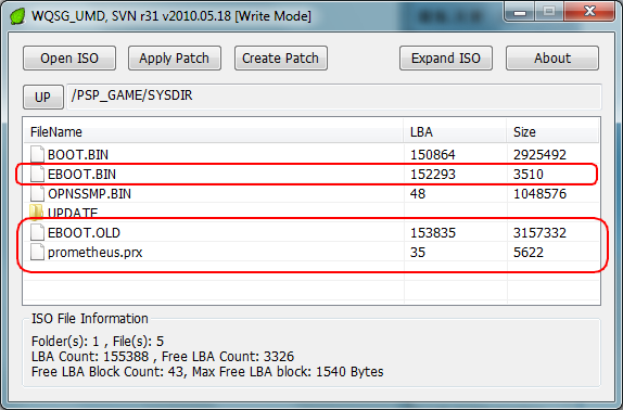

hrimfaxi è riuscito ad avviare le ISO dei giochi richiedenti firmware 6.20 su custom firmware senza utilizzare nessun plugin, ma inserendo nella ISO un eboot.bin modificato e il file prometheus.prx.
Guida all'uso
-Crearsi la ISO dall'UMD
-Utilizzando WQSG_UMD, aprire la ISO ed estrarre il file EBOOT.BIN
-Decriptare l'EBOOT.BIN utilizzando il PRX Decrypter Hack e rinominarlo in EBOOT.OLD
-Sempre utilizzando WQSG_UMD, inserire l'EBOOT.OLD e i file EBOOT.BIN e prometheus.prx nella ISO
Note
-Per Kingdom Hearts: Birt by Sleep occorre decriptare i file BBS1/2/3.DAT e posizionarli in /PSP_GAME/USRDIR
-Se avete il custom firmware 5.00 M33 oltre all'EBOOT.BIN dovrete decriptare i prx contenuti in /PSP_GAME/USRDIR/MODULES/*.PRX
-Le precedenti modifiche all'EBOOT.BIN e/o ai PRX (come sceUtilitO) non sono più necessarie
