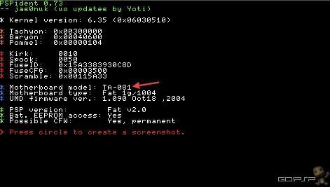

METODO 3: Utilizzare Homebrew
Scaricate PSPIDENT , estraetelo e mettete la cartella PSPIDENT in X:\PSP\GAME\ , dove con X:\ intendo la root(directory) principale della vostra MemoryStick.
E' necessario che la vostra PSP possa far partire gli Homebrew, PSPIDENT infatti non funziona se firmato.
La cosa più semplice è, in caso di fw minore o uguale al 6.20, aggiornare al 6.20 seguendo questa guida (non vi interessa la parte relativa al Prometheus Iso loader). Se siete ad un fw maggiore al 6.20, potrete usare PSPIdent solo a patto di avere uno dei vari CF6.XXPRO.
Non importa quindi se tramite HEN TN(da 6.20) o CF6.35PRO-B, ma adesso potete far partire da psp l'homebrew PSPIDENT
L'informazione che vi interessa è indicata in freccia.
Tornate quindi alle linee Guida generali per conoscere quale CFW sia il migliore per il vostro caso

Grazie,ho finalmente scoperto che psp ho,ci tenevo a dire che subito dopo la "scansione" della psp,l'eboot vi fa uno screen in automatico che memorizzerà nella root della MS.
