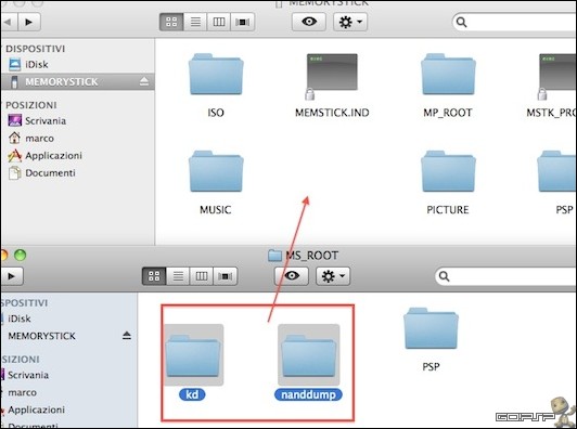

    Aprite la cartella MS_Root.
    All'interno troverete 3 cartelle: copiate nella root(directory principale) della MS le cartelle "kd" e "nandump".
    Aprite invece la cartella PSP e quindi la sottocartella GAME e copiate e quindi la cartella contenuta (NandManager) in /PSP/GAME/

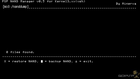

    Accendete ora la PSP. Fate partire l'homebrew NandManager.

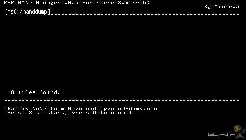

    Premete Quadrato per fare il backup della Nand

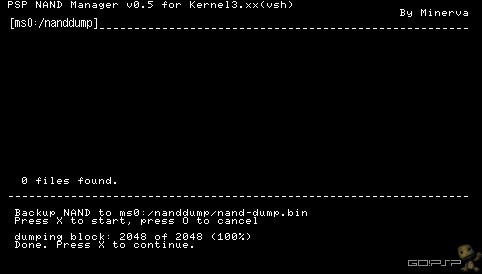

    Adesso premete X per confermare. Sarà fatta una copia.
    Premete X per continuare. Quindi Triangolo per uscire dal programma e nuovamente X per confermare l'uscita.
    Avrete adesso una copia della vostra NAND. Per sicurezza salvatela sul PC. La trovate nella MS in /nanddump/xxxx.bin (xxx indica il nome del vostro Dump).

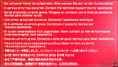

    Vediamo di spiegare semplicemente il concetto: un esempio di SemiBrick è il seguente:la Psp si accende su schermate d'errore Rossa
    E' però possibile accedere grazie al CF che era preinstallato ad una Recovery tenendo Premuto R: su PSP che non supportano Pandora(2000Ta88V3, e tutte le 3000 e le GO)è possibile soltanto con un CF permanente quale il 6.20PRO-Permanente o il Tn-d permanente.
