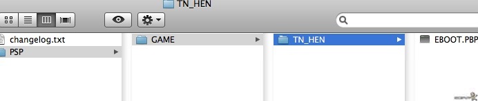

Prepariamo la Memory Stick
Copiamo l'eboot dell'HEN 6.XX in /PSP/GAME/TN_HEN
Una volta copiato questo file, potremo uscire dalla modalità USB e passare all'esecuzione dell'HEN.

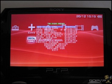

VSH MENU
Il VSH Menu è un comodo menu che permette di gestire talune importanti impostazioni della PSP, normalmente non accessibili in quanto il VSH non è una funzione riservata all'utente finale bensì al firmware stesso della console, direttamente dalla XMB. Per aprirlo dobbiamo premere Select nella XMB.
Negli ultimi HEN disponibili le voci presenti sono state ridotte dato che sono ripetute nel TN-Settings(vedi sotto).
Per i pochi che avessero ancora il 6.20TN-D ecco il vecchio VSHMenu in spoiler.
  • CPU CLOCK XMB: Serve ad impostare la velocità del processore nella XMB. Un valore alto fa avere una XMB più fluida (specialmente con temi animati e pesanti) ma comporta un maggior consumo della batteria.
  • CPU CLOCK GAME: Cambia la velocità del processore durante i giochi. Un valore alto è molto utile con giochi pesanti oppure compressi in .cso, ma aumenta il consumo della batteria.
  • FAKE REGION: Cambia la regione della PSP, in modo da accedere ad alcuni contenuti disponibili solo in alcune nazioni (fra tutte, Giappone e Stati Uniti).
  • SKIP GAMEBOOT: Permette di saltare il filmato visualizzato all'avvio di giochi e homebrew (la classica schermata animata PSP)
  • HIDE MAC ADDRESS: Nasconde l'indirizzo MAC che potete trovare in "Impostazioni > Impostazioni del Sistema > Informazioni del Sistema", utile per i maniaci della privacy.
  • TN NETWORK UPDATE: Attivando questa opzione, con la voce "Aggiornamento di Rete" che trovate nella XMB la vostra PSP non verrà aggiornata all'ultimo firmware ufficiale, ma all'ultima versione dell'HEN (sempre se Total_Noob creerà un server per questo scopo). Al momento tale funzione restituisce un errore.
  • HIDE PIC0 & PIC1: Non fa visualizzare l'icona e lo sfondo degli homebrew/giochi installati
  • SPOOF VERSION: Permette di mostrare una versione di sistema falsa in "Impostazioni > Impostazioni del Sistema > Informazioni del Sistema"
  • FAST SCROLL MUSIC: Attivando questa opzione lo scorrimento nella categoria musica della XMB sarà molto più veloce.
  • PROTECT FLASH0: Vieta l'accesso alla flash0:/ agli homebrew. Da attivare assolutamente, soprattutto se avete una PSP non modificabile permanentemente.
  • SHUTDOWN DEVICE: Spegne la PSP
  • SUSPEND DEVICE: Manda in sospensione la PSP (non disattiva l'HEN in questo modo)
  • RESET DEVICE: Riavvia la PSP uscendo dall'HEN
  • RESTART VSH: Riavvia la PSP rimanendo nell'HEN
  • FAKE INDEX.DAT: Fa utilizzare alla PSP un file version.txt presente nella memory card al posto di quello presente nella flash0
  • EXIT: Esce dal menu VSH

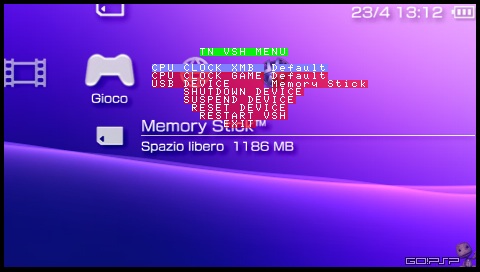

Negli ultimi HEN invece sono presenti
  • USB DEVICE: Permette di selezionare come viene vista la PSP se collegata al PC via USB: Memory Stick, Flash0 ecc

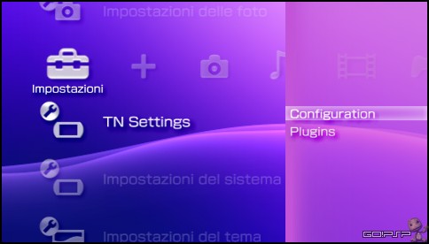

TN Settings
Novità dal 6.20TN-E in poi, si tratta di impostazioni simili a quelle presenti nel VSH Menu accessibili direttamente dal Menù Impostazioni.
Potrete scegliere tra Configuration e Plugins.

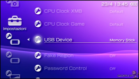

Le voci presenti in Configuration sono
  • USB DEVICE: Permette di selezionare cosa è visto dal PC quando viene collegata la PSP tramite cavo miniUsb: memoryStick, disco UMD(utile per farsi backup dei propri giochi) o le flash interne(vi conviene non toccarle se non sapete cosa state facendo).
  • PASSWORD CONTROL: Permette di attivare o meno una Password.
  • OSK CHARACTER LIMIT INCREASE: Il Browser Internet OSK supporta normalemente 512 caratteri.Con questa patch fino a 1518
  • USB CHARGE: Permette la ricarica della PSP via USB
  • USE VSH MENU: Permette di attivare o meno il VSH menu premendo il tasto Select. Può essere adesso inutile data la presenza del TN-Settings stesso.
  • HIDE HEN EBOOT: Nasconde l'Eboot del TN in Giochi una volta che l'HEN è stato abilitato.
  • BUTTON ASSIGN: Potrete scegliere il tasto conferma nei menù tra O(come console Jap) e X(come le europee)
In Plugins invece potrete attivare o meno i vostri Plugin senza dover passare dal Recovery Menu.
