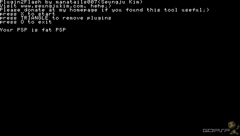

Per prima cosa, scaricate e avviate il Plugin2Flash. Vi ritroverete davanti a questa schermata:

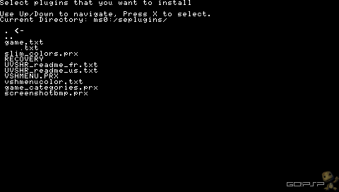

Premiamo X per continuare. Ora selezioniamo il plugin da flashare (deve trovarsi nella cartella SEPLUGINS) e premiamo X.

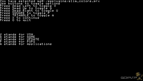

A questo punto dovremo scegliere quando il plugin si potrà avviare.
Il tasto sinistra durante la XMB;
Il tasto su durante l'esecuzione di giochi;
Il tasto destra durante l'update;
Il tasto quadrato durante i giochi PSX;
Il tasto triangolo durante le applicazioni;

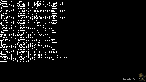

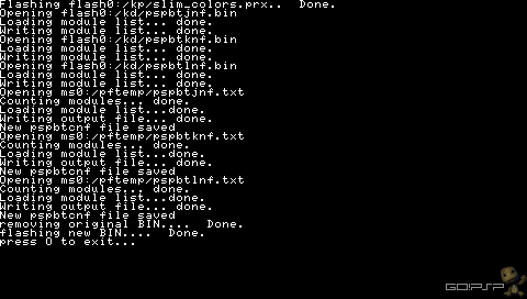

Potete selezionarne anche più di uno. Successivamente premete X. La procedura di flashing durerà pochi secondi.
I plugin verranno salvati in flash0:/kp

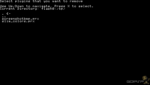

Per disinstallare un plugin, avviamo il Plugin2Flash e premiamo triangolo, ci ritroveremo davanti ad una lista dei plugin installati.
Selezioniamo il plugin da disinstallare e premiamo X. Anche qui l'operazione durerà pochi secondi.
