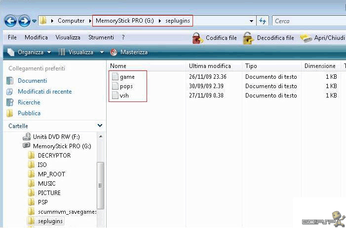

I suddetti file di testo vanno creati(se non già presenti) in ms0:/SEPLUGINS ,
dove con ms0: si intende la directory principale della memory stick: nel caso dell'immagine successiva ms0 corrisponde a G:

il plugin PSPinformation.prx andrà inserito in ms0:/seplugins/ , dove ms0 indica, come già detto precedentemente, la directory principale della vostra Memory Stick.
Quindi, sempre in ms0:/seplugins/ dovrete creare, se non è presente, un file di testo VSH.TXT (questo perchè il plugin funziona nel menu principale della PSP), ritrovandovi quindi con questa situazione

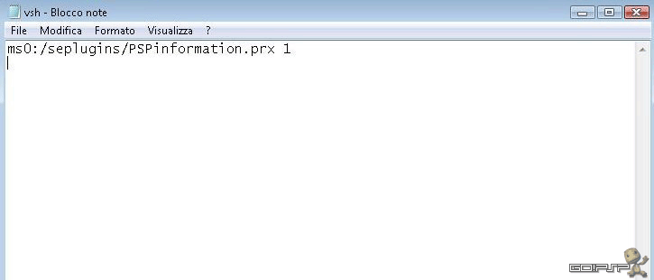

Aprite il file VSH.TXT con un qualsiasi editor di testo(es Blocco Note). Aggiungete la stringa con il percorso del file:
CODICE
ms0:/seplugins/PSPinformation.prx 1
ATTENZIONE: in caso di PSPGO e che utilizziate la memoria interna dobbiamo sostituire ef0 a ms0 , in questo modo
CODICE
ef0:/seplugins/PSPinformation.prx 1
Come in immagine
Salvate il txt e chiudetelo.
Il numero successivo al percorso del file indica se il prx è attivo ( 1 ) o meno ( 0 ).
Avendo messo il valore 1 . il prx sarà così attivo già all'accensione della PSP. E' comunque possibile disabilitarlo/abilitarlo dalla Recovery, entrando nel menu PLUGIN,come già precendentemente specificato
