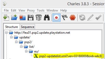

In charles proxy una volta collegata la psvita che fa riferimento alla nostra rete, troverete questa struttura (se non viene visualizzata effettuare una prova di collegamento in Verifica della connessione internet sulla psvita).
Cliccare con il destro su http://feu.01-------- e sulla nuova finestra selezionare Save all (è la 3° scelta) scegliendo la destinazione (io consiglio sul desktop).

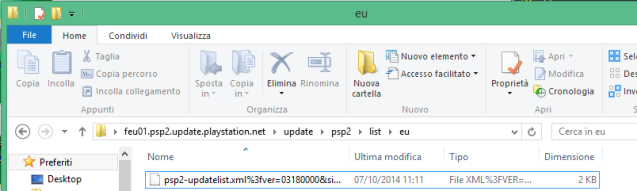

Una volta salvata la cartella aprirla C:\Users\NOMEUTENTE\Desktop\feu01.psp2.update.playstation.net\update\psp2\list\eu accedendo a questo file:

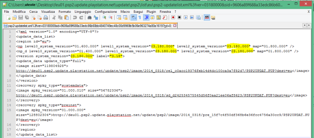

Con il tasto destro apri con.. (io uso notepad++ ma è comunque possibile usare il classico blocco note presente sul sistema operativo editare le seguenti stringhe:
Le stringhe del vostro file originale saranno "03.300.000" e "3.30" rimpiazzarle tutte come nell'immagine qui sopra. Una volta editate tutte le stringhe salvare modificando lo stesso file.

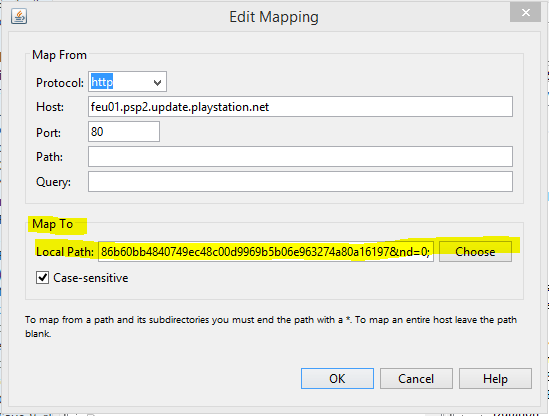

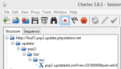

tornare su charles proxy e cliccare su questa stringa con il destro e selezionare l'ultima opzione MAP LOCAL
Una volta aperta questa finestra cliccare su CHOOSE e selezionare la cartella sul desktop (o dove avete salvato) dove abbiamo precedentemente salvato e editato la stringa e a questo punto selezioniamola e cliccare su ok.
