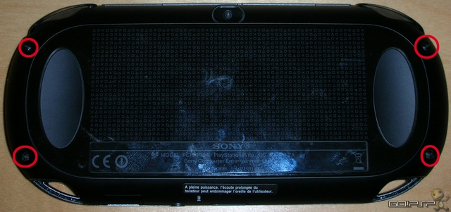

Per prima cosa togliete le 4 viti mostrate in figura con un cacciavite a croce:

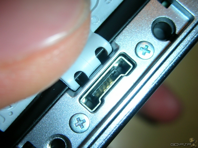

Successivamente aprite lo slot accanto a quello dove inserite i giochi e rimuovete le due viti:

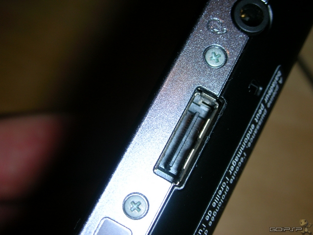

Infine rimuovete le due viti nella parte bassa della console:

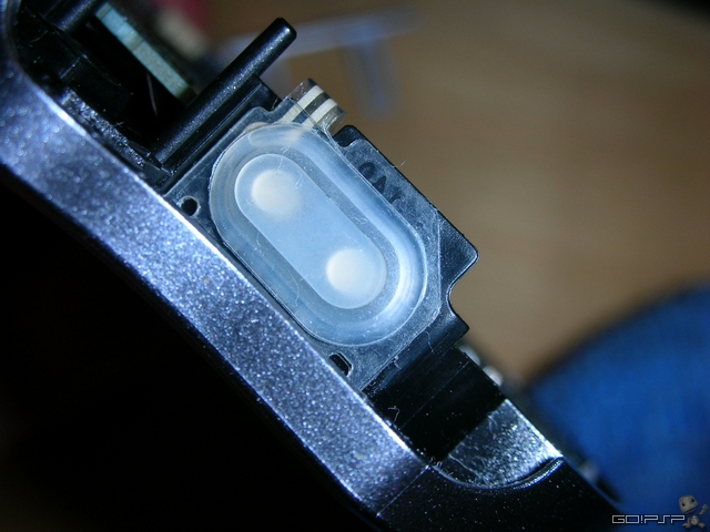

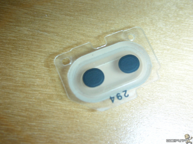

Facendo leva con l'unghia togliete la parte alta in gomma, questa per capirci e dategli una pulita con un panno imbevuto di alcool puro:

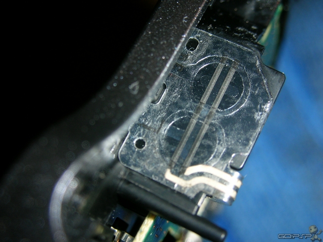

Stessa procedura di pulizia per la parte attaccata alla console:

Il guasto è da imputare alla colla presente sotto il bottoncino in gomma dei tasti L/R che in alcuni modelli può essere in eccesso e quindi è come se fossero sempre premuti, andando di fatto a bloccare gli altri tasti nei giochi.
