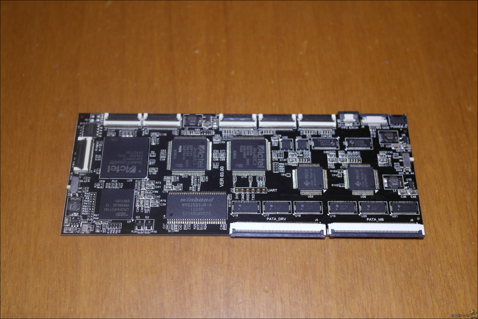

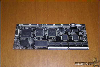

Dopo due mesi di silenzio il team postò una foto della scheda madre del Cobra ODE, altri due mesi e videro la luce le caratteristiche che vi riportiamo qui sotto:

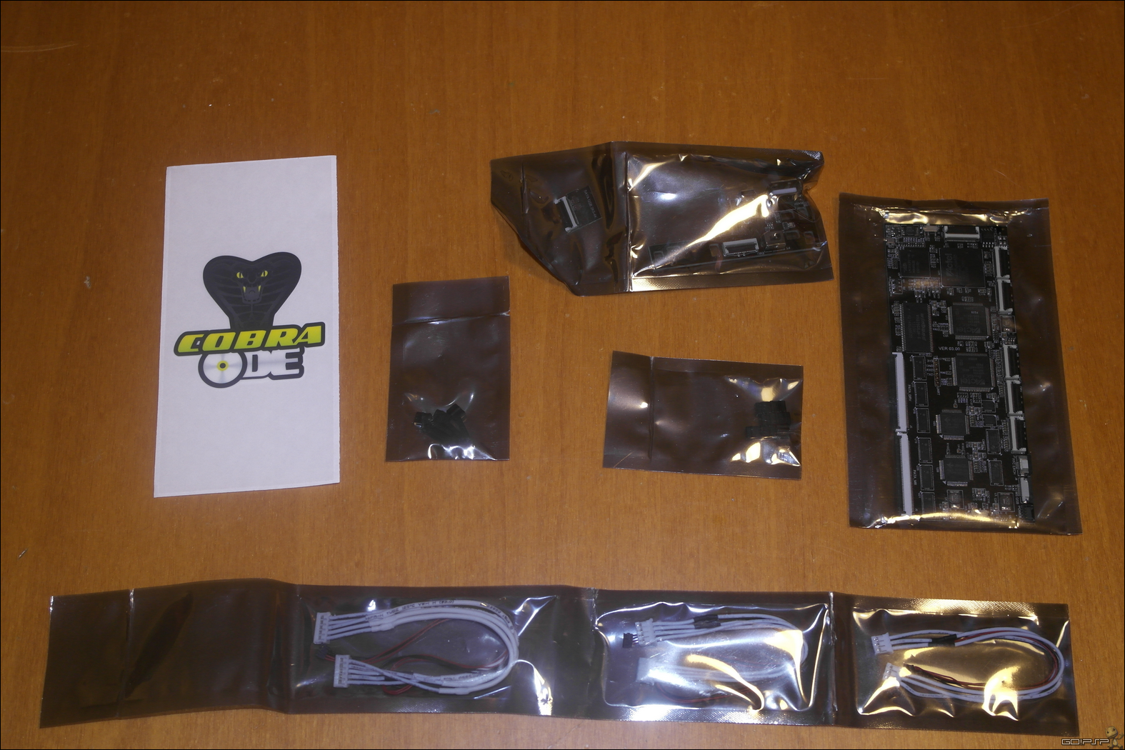

Era ormai chiaro che il team lo avrebbe commercializzato, noi sin dal primo momento abbiamo loro espresso il nostro interesse e siamo stati quindi felicissimi di aver visto recapitatoci il seguente plico:

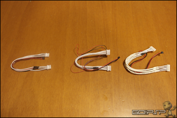

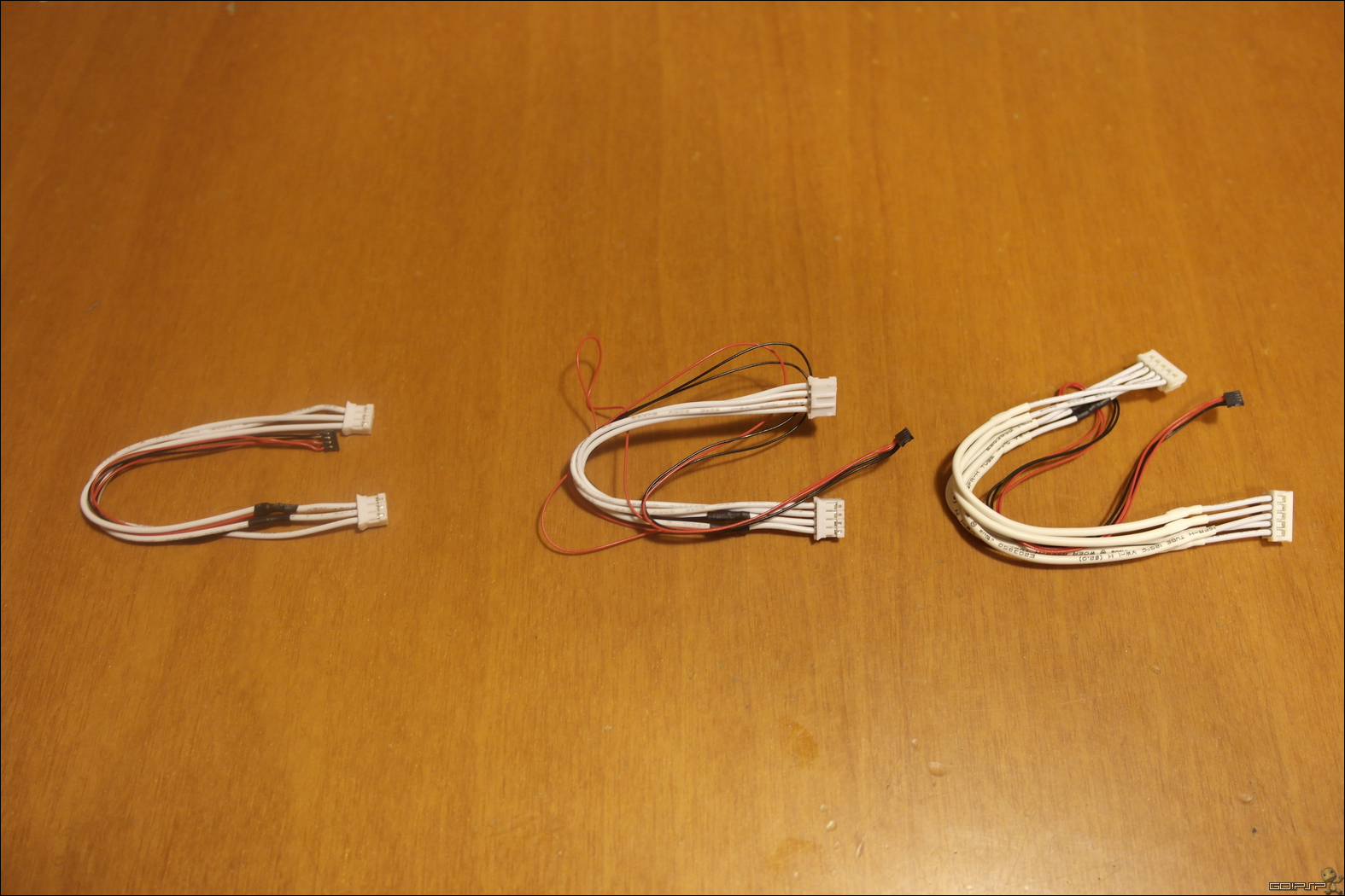

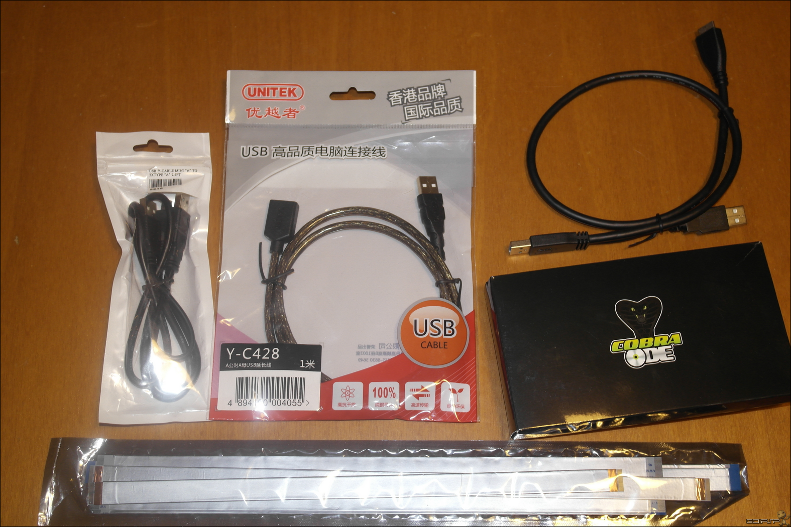

Appena visto il pacchetto ricevuto è scattata la curiosità nello scoprire cosa contenesse, viste anche le dimensioni generose: come potrete notare dalle foto sotto, il team non si è limitato a fornire il minimo indispensabile ma ha aggiunto ben 3 cavi usb differenti.
Inoltre va sottolineato come sia presente tutto quanto serva per installare l'ODE nei vari modelli di PS3: ci sarà chi penserà che è normale che includano tutto quanto, avrebbero potuto vendere 3 package differenti e ogni utente si sarebbe trovato, al momento di cambiare la PS3 con un modello diverso, nell'impossibilità di riutilizzare l'ODE. Per questo vogliamo sottolineare la completezza del prodotto.

Come era stato annunciato dal team Cobra il loro ODE è praticamente compatibile con tutte le revisioni hardware della PS3, quello che personalmente non avevo ancora realizzato è quanto fosse facile l'installazione sui modelli FAT e SLIM (serie 2xxx e 21xx): la procedura di apertura della console è ben documentata e non ha richiesto nè attrezzi particolari nè molto tempo; quello che ha richiesto maggior attenzione è stato in primis l'individuazione dei componenti a me necessari per l'installazione sullo specifico modello di PS3 in mio possesso, in secondo luogo ho perso tempo (questione però di pochi minuti, niente di che) nel piegare i cavi flat che collegano l'ODE alla scheda madre e al lettore bluray.

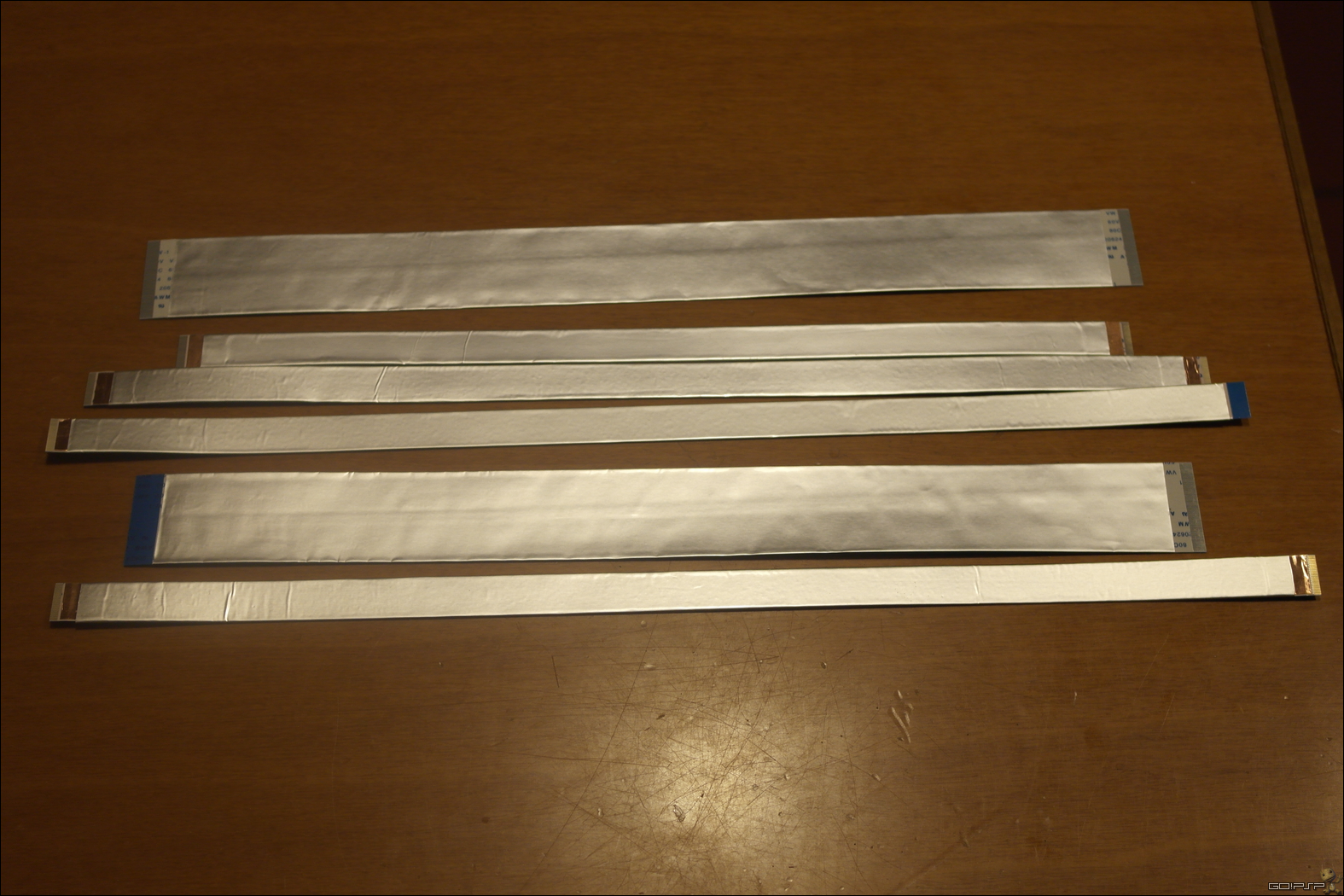

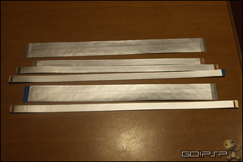

Questa è l'unica pecca che abbiamo trovato a livello hardware: per ovviare al problema è stato necessario piegare in più punti i cavi flat e fissarli col nastro isolante, non una bella soluzione ma non c'erano alternative.

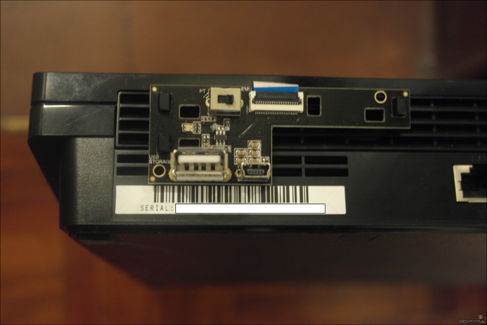

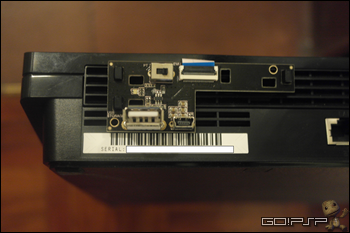

Per quanto riguarda invece la Clip PCB (l'interfaccia che rimane all'esterno della console e permette il collegamento di una memoria di massa Usb) la soluzione adottata dal team è al tempo stesso semplice ed efficace: sono presenti dei fori rettangolari dove vanno installate delle clip di plastica (anche qui va verificata l'esatta ubicazione delle clip perchè cambia a seconda del modello della PS3), queste clip si inseriranno nelle fessure posteriori della console per incastrarsi sulle alette verticali poste all'interno. Questo rende la Clip PCB ben salda ma ugualmente rimuovibile, va comunque posta attenzione nel momento in cui si collega/scollega una periferica Usb per non rischiare di danneggiarla.
Importantissimo è il selettore che trovate sul Clip PCB: vi permette di scegliere la modalità di funzionamento del Cobra ODE, in modalità PassThrough l'ODE è disattivato e la console funzionerà esattamente come una console non modificata; in modalità Emulazione invece viene escluso il lettore bluray e nella XMB compare il Cobra Manager dal quale poter avviare i giochi presenti sulla memoria Usb.
Clicca sulla foto per visualizzarla in alta risoluzione

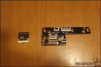

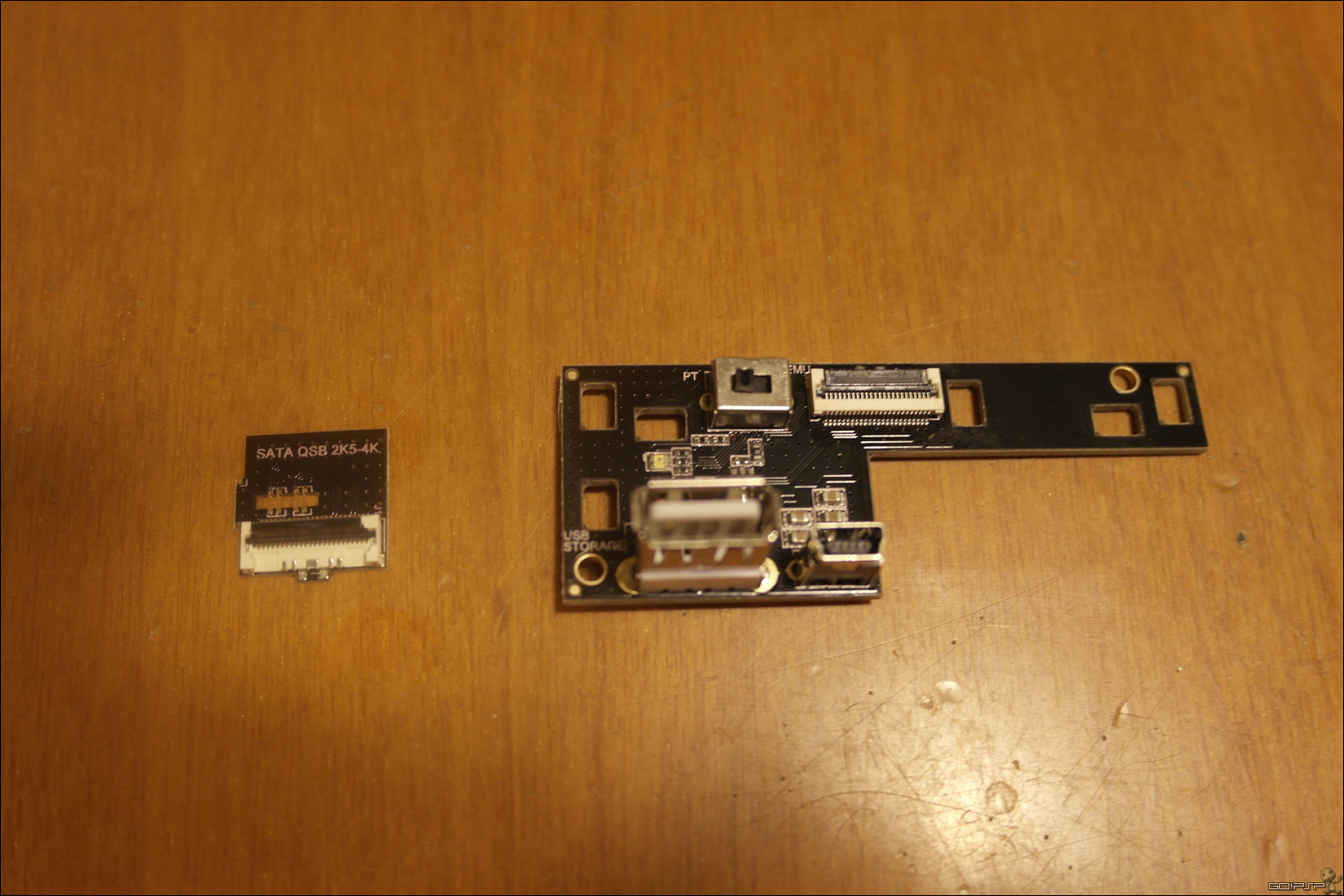

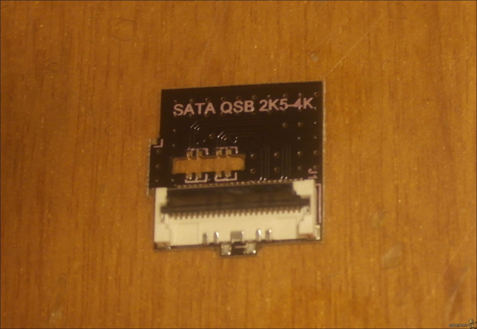

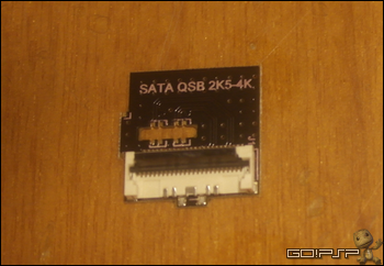

Le note dolenti potrebbero arrivare per chi possiede un modello più recente e non è proprio pratico con le saldature: il team ha preparato la QSB (Quick Solder Board) ma è in alcuni casi necessario procedere anche alla rimozione di alcuni condensatori.
Se volete vedere nel dettaglio le procedure di installazione non vi resta che aprire l'area Download del sito ufficiale e scaricarvi il manuale d'installazione.

- Cavi flat troppo lunghi, creano disagio nel posizionare l'ODE all'interno della PS3
