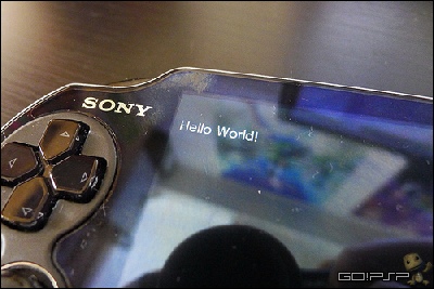

Tutti gli occhi sono puntati sul coder YifanLu ed il suo UVL, ma a che punto si trova con il suo lavoro? Ce lo spiega direttamente lui in questo lungo ed esauriente comunicato:
