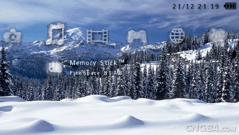

Il famoso tema Clear XMB White, creato da Reinsch, è stato portato su firmware 6.XX da Dmise.
*Update* È uscita la versione v2, che migliora il tema (specie con sfondi scuri) e fixa dei problemi con la PSP Go

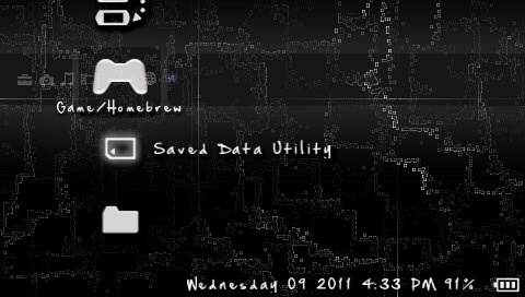

La versione nera di Clear XMB White. Portato su 6.20 da Neutrosider

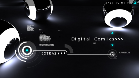

Dmise posta un famosissimo tema, organ, su firmware 6.20.
Questo tema è un adattamento di organ, quindi ci sono alcune differenze dall'originale.
Nell'archivio di sono due temi, organ.cft è per le PSP con l'icona "extra" nella XMB, mentre organless.ctf è per quelle che non la hanno.
