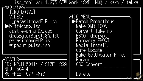

Una volta fatto partire il programma ci troveremo una schermata, con l' UMD Drive e le varie ISO presenti nella cartella /ISO/
Premendo triangolo appariranno le opzioni del programma

Premendo X su di una Iso apparirà l' ISO Menù
    Patch Prometheus: l'iso viene patchata con uno dei moduli disponibili
    Make XMB-ICON: Crea l'icona Xmb della vostra ISO. Viene salvato un File EBOOT in PSP/GAME/xxx dove xxx è il nome della vostra iso.
    Convert fake_np: Utilizza i vostri file Fake_np creati in precedenza per modificare la vostra Iso in Eboot, che potrete utilizzare pure su Firmware ufficiale
    EBOOT decrypt: Estrae nella memoryStick il file Eboot.Bin facente parte dell'Iso. Questo può essere o meno patchato. Utile nei vecchi Cf, adesso non lo è
    Recovery EBOOT: L'eboot.Bin estratto presente nella Ms viene ripristinato nell'Iso
    Media Install.: Non è ancora supportato (Not Covered )
    Game Update: Crea il file PSP/GAME/XXXXX/PBOOT.PBP (xxx indica l'id del gioco)
    Make GetUpdater File: crea il file PSP/GAME/get_Updaterxxxx/Eboot .
    Rename:rinomina l'iso.
    CSO Convert: converte l'ISO in CSO(maggiore compressione)
    Delete: cancella la ISO

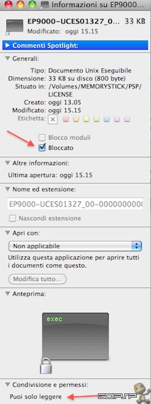

1-Per non rischiare problemi con la vostra Licenza originale, collegate la vostra PSP al PC e fatevi un backup di sicurezza dei file *.rif contenuti in PSP/LICENSE/
E' inoltre importante modificarli come file READ ONLY(di sola Lettura): da pc è possibile farlo premendo il Tasto Destro del Mouse e cercando nelle Proprietà del file.
Da Mac, va cliccato con il tasto Dx, quindi Ottieni Informazioni ed infine va "Bloccato" il file, come da immagine in spoiler

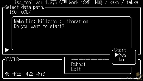

2-aprite isotool, premete Triangolo, selezionate Make Fake_np data File e premete x
Verranno così creati i file Fake_np necessari per firmare le ISO a partire da un gioco regolarmente acquistato dal PSN. Premendo X vi verrà chiesto qual è il percorso dove si trova questo gioco(nella cartelle PSP/GAME/ ):dovrete ovviamente scegliere un gioco PSN a piacere. NB: è importante che scegliate il gioco che occupa più spazio perchè potrete firmare soltanto Iso che sono più piccole di questa.
Verranno così creati i file param_sfo.dat; data_psp.dat e np_header.dat, che troverete in /PSP/GAME/iso_tool/DATA/fake_np/xxxx/ dove xxxx indica il nome del gioco.

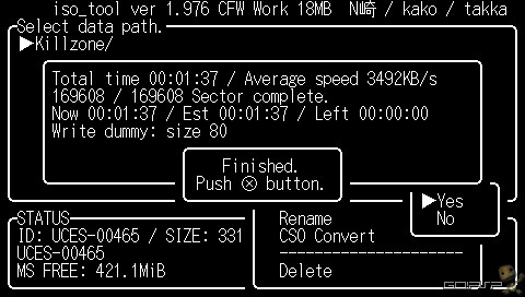

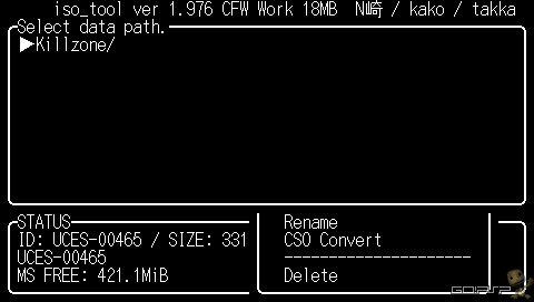

4-Nuovamente su isotool, andate sul backup da firmare. Premete X e quindi Convert fake_np.
Scegliete al DataPath il file che avete creato al punto 2.
Aspettate qualche minuto sino al termine del processo.
Adesso il vostro gioco sarà firmato e potrà andare sulla vostra Psp su qualunque Firmware ufficiale(almeno dal 6.31 in poi)
