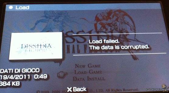

Purtroppo durante l'aggiornamento ad alcuni CF (soprattutto in passato, passando da 5.00m33 a 5.50GenD3), alcuni salvataggi possono corrompersi.

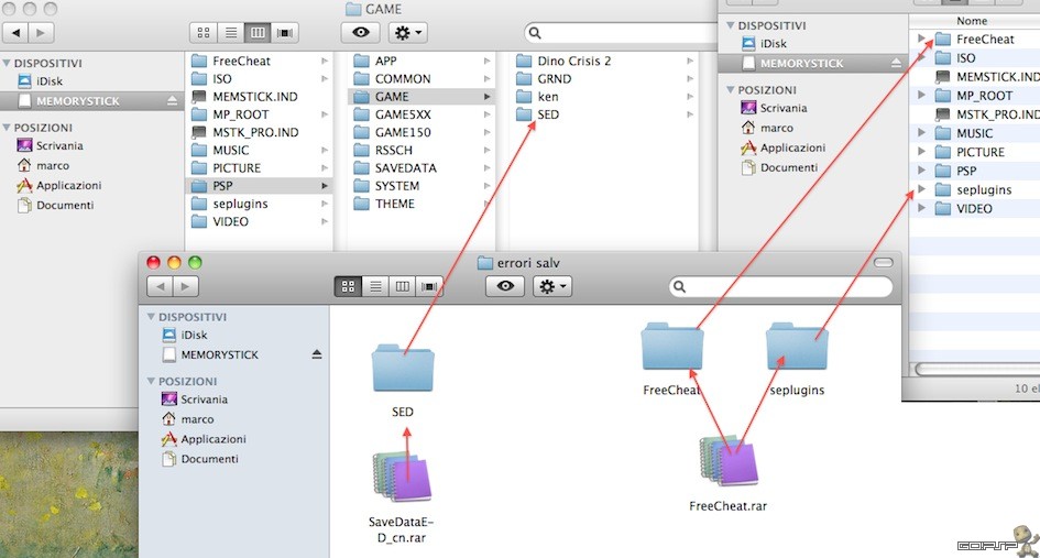

  • Estraete l'archivio FreeCheat. Copiate le due cartelle FreeCheat e Seplugins nella root(directory principale) della memory,come in immagine. Se vi viene richiesto di sovrascrivere dei file, fatelo.
  • Estraete l'archivio SaveDataE-D_cn.rar , copiate quindi la cartella SED in /PSP/GAME/ , come da immagine

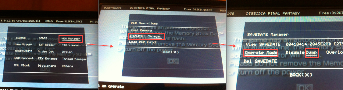

  • Fate partire il gioco che ha i savedata corrotti. Prima di poter salvare, premete la nota musicale (tra Select e il tasto per l'illuminazione) per far partire FreeCheat. NB: per dare la conferma il tasto utilizzato è il O e non X.
  • Andate su MEM Manager, quindi Savedate manager,poi operate mode e selezionate Dump,confermandolo con O.
    una volta fatto ciò premete più volte X per tornare indietro fino ad uscire dal FreeCheat

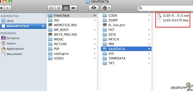

  • Andate nella cartella FreeCheat presente nella MemoryStick e quindi in Savedata e dove saranno presenti i seguenti 2 file:
    ULES-01270.key
    ULES-01270_0.sav
    Ovviamente il nome è riferito al gioco(nel mio caso Dissidia FF). Ora rinominate il File con estensione *.key: togliete il trattino( - ) e cambiate l'estensione in bin
    Il file nel mio caso diventerà:
    ULES01270.bin

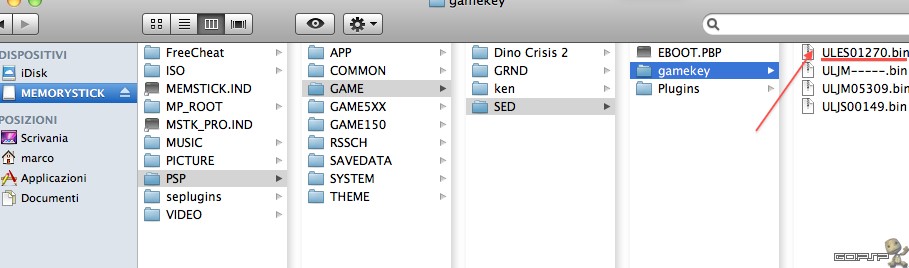

    Adesso copiatelo in /PSP/Game/SED/gamekey/

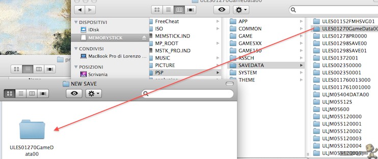

  • Ora fate una copia sul vostro PC, in una cartella a piacere(es NEW SAVE)del nuovo salvataggio creato pochi istanti fa sulla console. Si trova in /PSP/SAVEDATA. Copiate l'intera cartella che si chiamerà con lo stesso nome: ULES01270Data00 (nel mio caso come già detto). Poi cancellatelo dalla PSP.

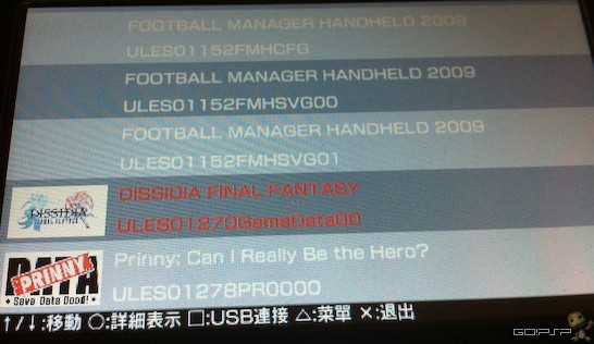

  • Passiamo nuovamente alla PSP. Dal menu Gioco, memoryStick facciamo partire l'homebrew SED.

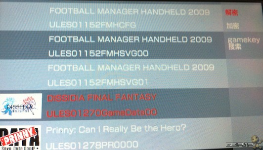

  • Cercate il vostro salvataggio.

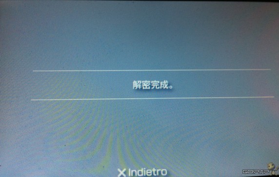

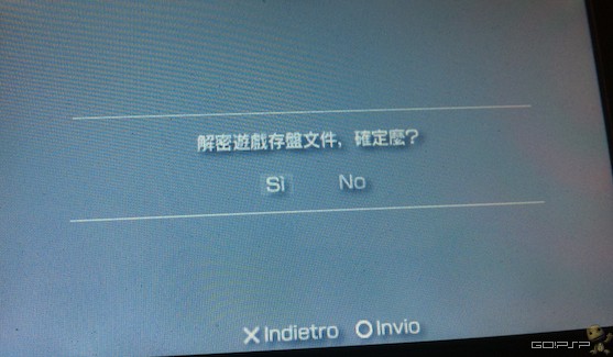

  • Premete Triangolo,quindi CERCHIO (O). Selezionate Si e premete cerchio. Alla successiva schermata premete X. In questo modo il vostro salvataggio sarà decriptato in un file .bin presente nella root della Ms.
    Il mio si chiama: ULES01270Data00.bin
  • A questo punto dovrete uscire dal Programma:premete nuovamente X un paio di volte, arrivando a un'altra schermata in cui evidenzierete nuovamente Si e premerete Cerchio.

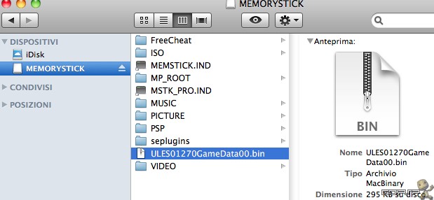

  • Per l'ultima volta, collegate al pc la Psp.Nella root troverete il file precedentemente citato, ULES01270Data00.bin
    Se per caso avesse un altro nome rispetto alla cartella di salvataggio, rinominatelo in quel modo.

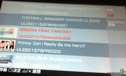

  • Selezionate nuovamente il salvataggio del gioco. Premete Triangolo.
  • Stavolta scegliete la Seconda Opzione e premete Cerchio.
  • Premete Cerchio su Si. Quindi X(indietro).

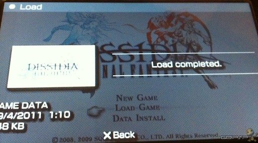

  • Finalmente potrete avviare il vostro gioco e caricare il salvataggio funzionante!
