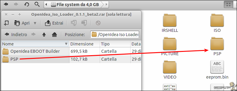

All'interno di questo zip ci sono due cartelle, la cartella "PSP" che contiene i file da copiare sulla PSP e la cartella "seplugins" che possiamo anche evitare di copiare

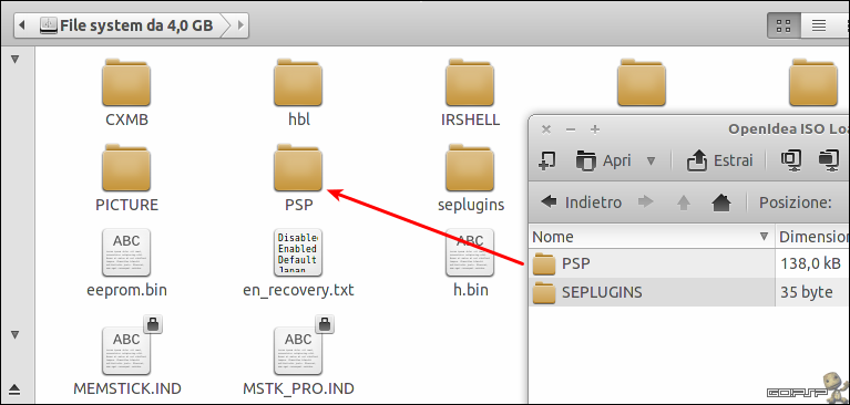

Per prima cosa, copiamo la cartella PSP nella root della Memory Card (oppure nella memoria interna nel caso della PSP Go). In caso ci chieda di unire le cartelle, rispondiamo di si.

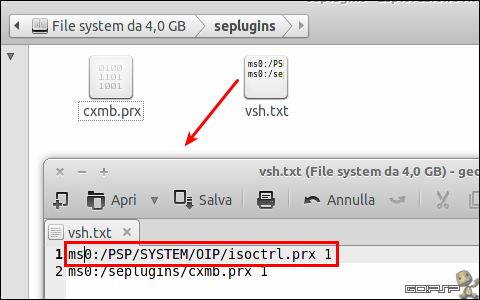

Ora andiamo nella cartella seplugins (creiamola se non esiste) ed editiamo il file vsh.txt (creiamo anche quest'ultimo se non esiste) con un editor di testo.
Se abbiamo una PSP 1000/2000/3000 aggiungiamo questa riga di testo
CODICE
ms0:/PSP/SYSTEM/OIP/isoctrl.prx 1

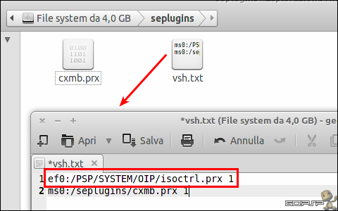

Mente se abbiamo una PSP Go aggiungiamo
CODICE
ef0:/PSP/SYSTEM/OIP/isoctrl.prx 1

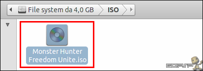

Ora copiamo il nostro backup dentro la cartella ISO (se non esiste creiamola), proprio come faremmo su un normale Custom Firmware

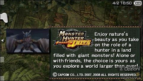

Una volta copiato il nostro file .iso, ci basta avviarlo direttamente dalla XMB, come se fosse un normale homebrew.

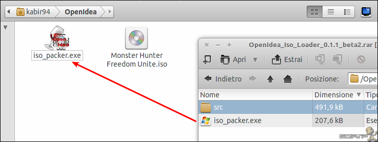

All'interno di questo zip ci sono due cartelle, la cartella "PSP" che contiene i file da copiare sulla PSP e la cartella "OpenIdea EBOOT Builder" che contiene l'eseguibile per convertire le ISO in un formato supportato dall'OpenIdea ISO Loader (e i relativi sorgenti).
Per prima cosa, copiamo la cartella PSP nella root della Memory Card. In caso ci chieda di unire le cartelle, rispondiamo di si.
Ora creiamoci una cartella da qualche parte, e inseriamo in questa l'iso da convertire e il file "iso_packer.exe"
Trasciniamo la ISO sopra l'eseguibile e in breve tempo (circa 30 secondi) dovremmo ottenere una cartella con il nome del file .iso con all'interno un file EBOOT.PBP (di circa le stesse dimensioni della nostra ISO).

Gli utilizzatori di Linux, come me, saranno felici di sapere che l'OpenIdea EBOOT Builder funziona perfettamente tramite Wine.
Per l'installazione di Wine vi rimando al sito ufficiale, in cui sono presenti parecchie guide per le varie distribuzioni. Questa guida è stata testata con Ubuntu 10.04 e Wine 1.3.9

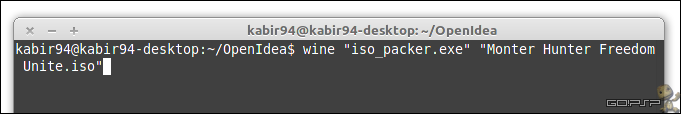

Una volta inseriti tutti i file nella cartella, apriamo un terminale ed entriamoci (tramite CD).
Scriviamo nel terminale
CODICE
wine "iso_packer.exe" "NOME_ISO.iso"
e premiamo invio.

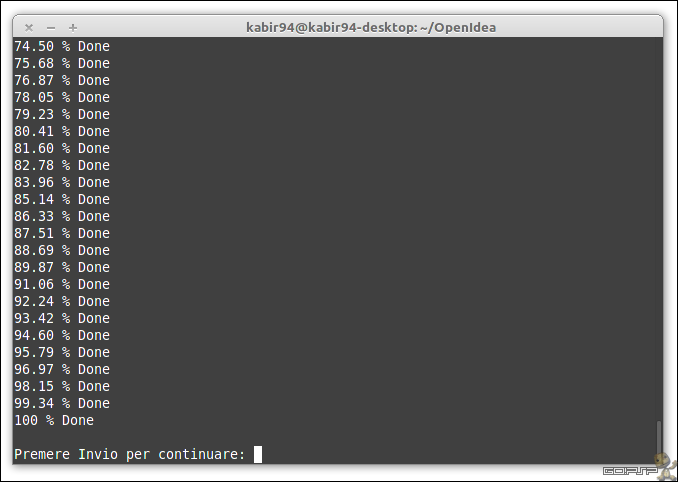

Ora aspettiamo la fine della conversione (sempre all'incirca 30 secondi) e ci verrà chiesto di premere un tasto per continuare
Premiamo un tasto qualsiasi e possiamo anche chiudere il terminale. A questo punto continuiamo a seguire normalmente la guida.

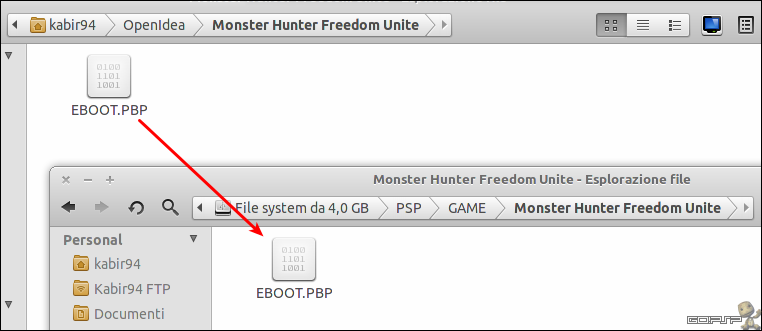

Ora copiamo il file EBOOT.PBP all'interno della cartella PSP/GAME/NOME_GIOCO/, dove ovviamente NOME_GIOCO corrisponde al nome del vostro gioco (ma può essere un nome qualsiasi, per comodità consiglio di usare sempre il nome del gioco).
