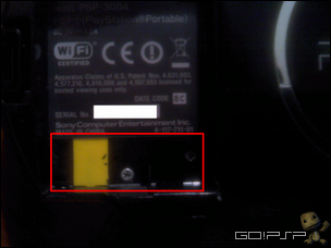

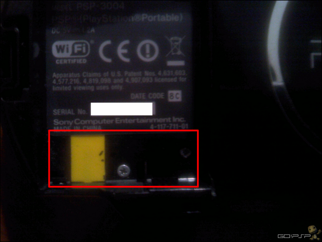

Per prima cosa, se non č stato gią fatto, rimuoviamo l'adesivo che troviamo nella zona evidenziata in rosso, sotto la batteria. Attenzione: questo passo annullerą la garanzia!

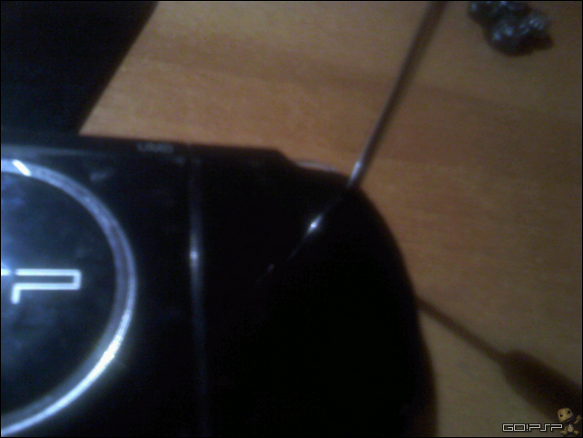

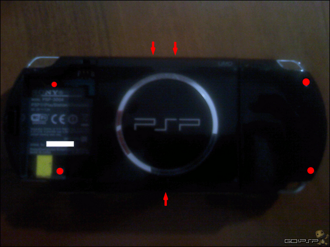

Ora togliamo le viti evidenziate in rosso.

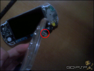

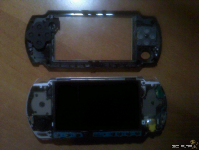

Ora possiamo estrarre il frontalino (attenzione ad una linguetta di plastica posta a destra)

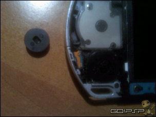

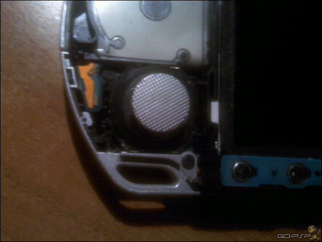

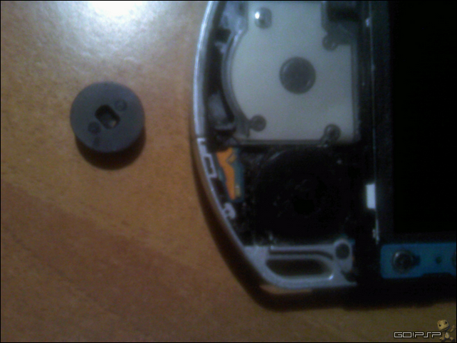

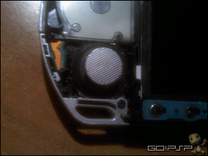

Per prima cosa dobbiamo togliere il pad analogico, tirandolo verso l'alto.

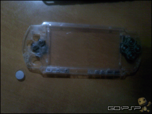

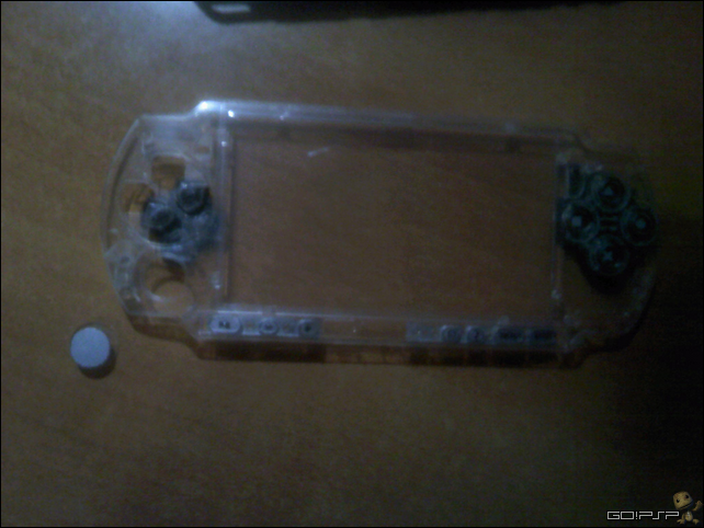

Prendiamo ora la nuova cover. La prima cosa che dovremo mettere sulla PSP č il pad analogico.

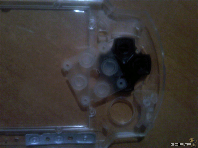

Ora dobbiamo rimuovere dal vecchio faceplate la gommina dei tasti direzionali, e metterla nel nuovo.

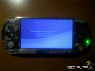

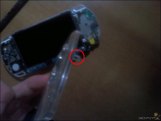

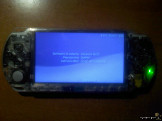

Adesso possiamo richiudere la console (ovviamente con il nuovo faceplate tongue.gif) facendo attenzione alla linguetta di plastica evidenziata in rosso. Vi consiglio di togliere l'eventuale polvere con dell'aria compressa.
