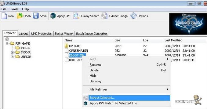

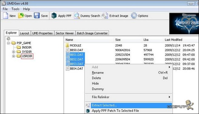

Ora tramite un programma come UMDgen dobbiamo estrarre alcuni file dalla nostra ISO, più precisamente i file sono,come da immagine:
CODICE
PSP_GAME\USRDIR\BBS1.DAT
PSP_GAME\USRDIR\BBS2.DAT
PSP_GAME\USRDIR\BBS3.DAT
Bisogna poi copiare questi file nella root della nostra memory card (occuperanno all'incirca 700mb).

Sempre tramite un programma come UMDgen dobbiamo estrarre il file EBOOT.BIN presente nella ISO (si trova in PSP_GAME\SYSDIR\).

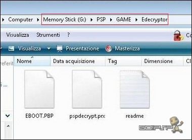

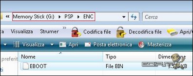

Ora copiamo il PRXDecrypter in PSP/GAME e l'EBOOT.BIN in PSP/ENC. Avviamo il PRXDecrypter e dopo un breve lasso di tempo ci ritroveremo l'EBOOT.BIN decryptato direttamente nella cartella PSP/DEC.
Se avete problemi durante questa procedura, è consigliato utilizzare il programma Edecrypt, il quale funzionamento è in spoiler
1. Copiare la cartella EDecrypt in ms0:/PSP/GAME
2. Copiare i fle da decryptare in ms0:/enc/
3. Far partire da PSP Edecrypt
4. Premere X per decryptare il file(s) o [] per decryptarli e patcharli file(s) per CF5.00 m33
5. I file verranno salvati in ms0:/enc/done

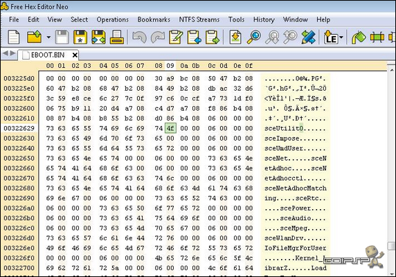

Tramite un qualsiasi editor esadecimale dobbiamo modificare alcuni valori del file EBOOT.BIN .
Dirigiamoci all'indirizzo 0x00322629 e trasformiamo 79 in 4F, poi andiamo all'indirizzo 0x00322705 e trasformiamo 79 in 5A e infine all'indrizzo 0x00366164 dobbiamo trasformare 04 in 40.

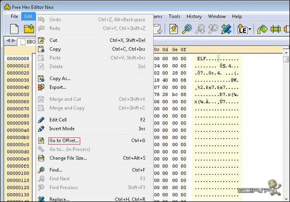

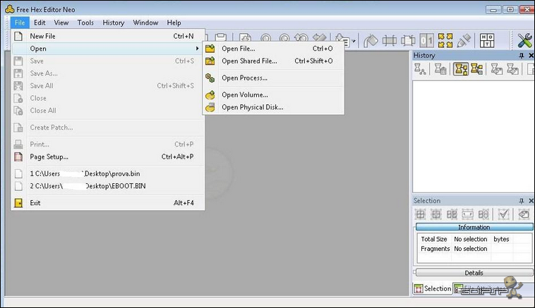

Scaricare FreeHex Editor
Installate il software e fatelo partire.
Cliccate su Open, quindi Open File e andate ad aprire l' Eboot.Bin del gioco(consiglio di crearne una copia di backup, così in caso sbagliate qualcosa potrete riutilizzarlo senza rifare il procedimento di estrazione e di Decrypt)
Cliccate quindi in alto su Edit e successivamente su Go to Offset(cerchiato in rosso in figura).

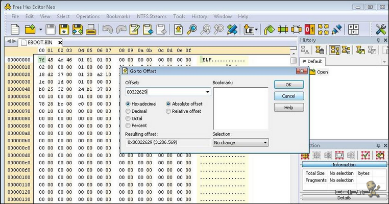

Scrivete quindi questo valore per trovare il primo dei tre Offset da cambiare
00322629
Il valore presente sarà 79. Dovrete cambiarlo manulamente, come da figura in 4f

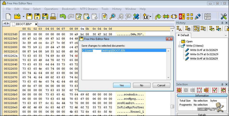

Cambiate il valore: da 04 in 40
A questo punto avete concluso: premete il tasto Chiudi in alto a destra, vi verrà chiesto di sovrascrivere l'Eboot.Bin: fatelo (consigliavo all'inizio di fare un backup proprio perchè in questo modo il file viene sovrascritto)

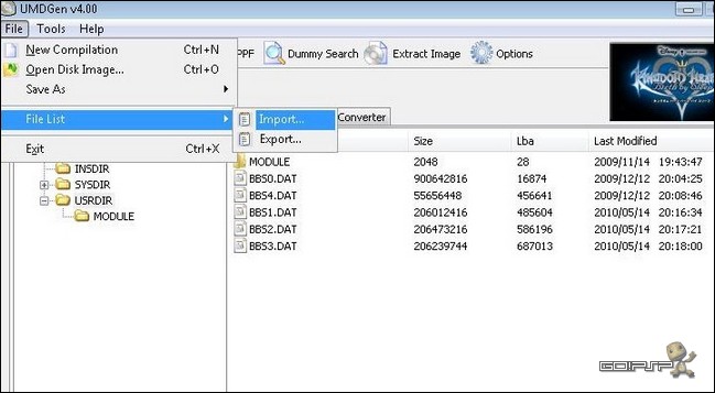

Ricostruire la ISO

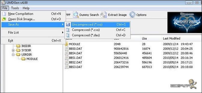

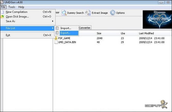

La prima cosa da fare, una volta aperta la iso con UMDGen è quella di esportare la lista dei file che compongono il gioco; per farlo andiamo in File>File List>Export e chiamiamo il file BBS.txt
Ora sempre con UMDGen andiamo PSP_GAME\SYSDIR\, cancellate il file EBOOT.BIN presente, ed inserite al suo posto il file EBOOT.BIN modificato.
ora andiamo in PSP_GAME\USRDIR\, cancelliamo i 3 file
BBS1.DAT
BBS2.DAT
BBS3.DAT
e inseriamo al loro posto i file BBSX_DEC.DAT ottenuti dal primo passaggio, avendo cura di rinominarli:
CODICE
BBS1_DEC.DAT -> BBS1.DAT
BBS2_DEC.DAT -> BBS2.DAT
BBS3_DEC.DAT -> BBS3.DAT
Una volta sostituiti i file dobbiamo andare in File>File List>Import e selezionare il nostro file BBS.txt.
Rispondiamo "yes" ad eventuali domande da parte del programma,
Ora salviamo la ISO (tramite il menu File > Salva ISO) possibilmente senza applicare alcun tipo di compressione.

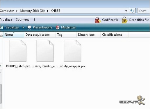

Per fare questo, ci basta scaricare i plugin necessari e scompattare la cartella KHBBS nella memory card
Infine basta attivarli aggiungendo queste righe al file Seplugins/game.txt
CODICE
ms0:/KHBBS/KHBBS_patch.prx 1
Altrimenti potete scompattare anche la cartella Seplugins e attivare il plugin dalla recovery.
