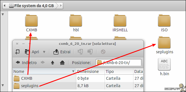

Per prima cosa, scarichiamo CXMB (Custom XMB) per l'HEN, ed estraiamolo sulla nostra Memory Card

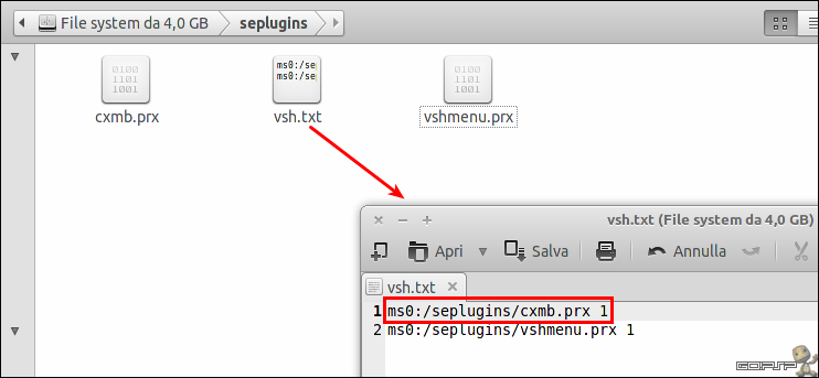

Ora entriamo nella cartella seplugins e al file vsh.txt aggiungiamo questa linea:
CODICE
ms0:/seplugins/cxmb.prx 1
In caso il file vsh.txt non esista possiamo tranquillamente crearlo con un editor di testo (come il Blocco Note).

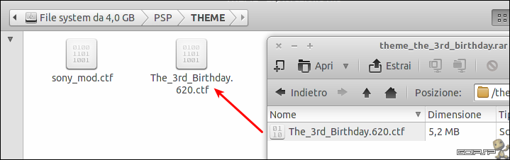

Ora scarichiamo un qualsiasi tema adattato ai firmware 6.XX (trovate l'elenco qua sotto) e copiamo il file .ctf all'interno di /PSP/THEME
Se la cartella THEME non esiste possiamo tranquillamente crearla noi.

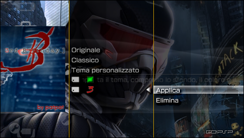

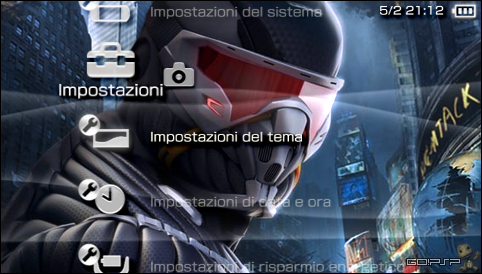

Una volta accesa la PSP, andiamo in Impostazioni > Impostazioni del tema
Premiamo X e selezioniamo la prima voce ("Tema"). A questo punto ci dovrebbe apparire un menu con l'elenco dei temi disponibili.
Selezioniamo il tema che vogliamo impostare e premiamo su Applica
Ora la PSP si dovrebbe riavviare, e una volta finito il riavvio dovrebbe avere il tema da voi impostato. Nel caso non succeda, apriamo il VSH Menu con select e selezioniamo la voce RESTART VSH

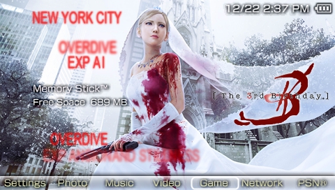

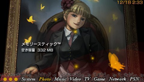

PatPat ha rilasciato il suo ultimo capolavoro, un tema dedicato al gioco The 3RD Birthday, anche per firmware 6.XX.
Si tratta del primo tema per questi firmware!
*Update* Aggiornato alla versione v2, che fixa dei bug con la PSP Go

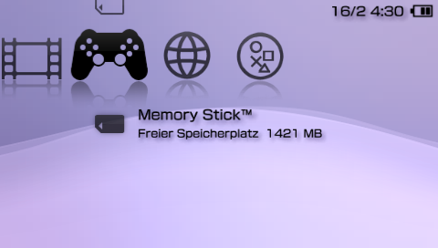

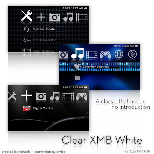

Il famoso tema Clear XMB White, creato da Reinsch, è stato portato su firmware 6.XX da Dmise.
*Update* È uscita la versione v2, che migliora il tema (specie con sfondi scuri) e fixa dei problemi con la PSP Go

La versione nera di Clear XMB White. Portato su 6.20 da Neutrosider

Le opzioni sono due, o hai sbagliato a mettere il plugin o hai sbagliato a mettere i temi.
Per quanto riguarda il plugin, controlla che nella cartella SEPLUGINS ci sia il file cxmb.prx, e di aver inserito nel vsh.txt la stringa giusta per la tua psp, ovvero
CODICE
Per i temi, controlla che i file (in formato .ctf) siano dentro la cartella PSP/THEME, senza sottocartelle.

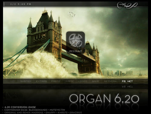

Dmise posta un famosissimo tema, organ, su firmware 6.20.
Questo tema è un adattamento di organ, quindi ci sono alcune differenze dall'originale.
Nell'archivio di sono due temi, organ.cft è per le PSP con l'icona "extra" nella XMB, mentre organless.ctf è per quelle che non la hanno.
