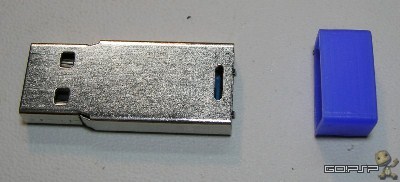

Il dongle, come potete vedere nella foto, si presenta come un prodotto ben fatto e curato: solido nella costruzione, si inserisce perfettamente in una qualsiasi porta usb (a differenza per esempio delle tante dev board presenti sul mercato) e non presenta alcun pulsante da premere per far entrare il dongle in modalità "aggiornamento".
Per poter aggiornare il prodotto tramite il proprio pc si deve inserire e disinserire 3-4 volte il dongle dalla porta usb e quando si accenderà la luce "blu" si avrà la conferma che si è entrati nella modalità di programmazione. Windows provvederà ad installare i driver e si avrà modo di eseguire l'aggiornamento tramite il programma ufficiale scaricabile dal sito del produttore.
Il team richiede che gli utenti inseriscano il seriale del proprio dongle per permettere il download del firmware dato che esso viene rilasciato in forma criptata: è presente anche una versione "open" (sotto forma di un classico file .hex) del firmware per poterla eventualmente utilizzare sui prodotti compatibili presenti sul mercato.

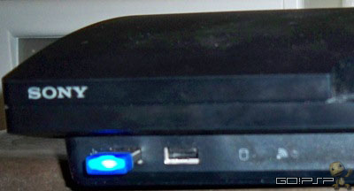

Per poterlo utilizzare si deve scollegare la propria ps3 dalla corrente elettrica (per le ps3 "fat" basta premere il pulsante I/O posto sul retro, per le ps3 "slim" si deve scollegare il cavo), accenderla tramite il pulsante Power per poi premere e tenere premuto il pulsante Eject: nel momento in cui il led del Ps3Key diventerà blu come nella foto seguente si avrà la conferma che la ps3 è stata avviata in debug mode.
