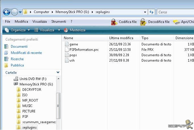

Ormai c'è una specie di "standard" nella scena PSP riguardante i plugin: essi vengono di norma caricati dalla cartella SEPLUGINS sulla Memory Stick, seguendo una lista contenuta in 3 file di testo, anch'essi da inserire in SEPLUGINS (VSH.TXT per i plugin caricati insieme alla XMB, GAME.TXT per quelli caricati insieme a un gioco o homebrew, POPS.TXT per quelli caricati insieme a un gioco PSX).
Il formato dei 3 file è identico, in ogni riga mettete un solo plugin in questo modo:
ms0:/seplugins/nomedelplugin.prx 1
in caso abbiate una PSP non Go o stiate usando la memoria esterna della Go, oppure
ef0:/seplugins/nomedelplugin.prx 1
in caso stiate usando la memoria interna della Go.
Il numero successivo al percorso del file indica se il prx è attivo (1) o meno (0).

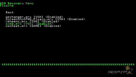

Per abilitare o meno ogni plugin, si dovrà accedere alla Recovery della PSP:
- in caso di Custom Firmware permanente tenendo premuto il tasto R all'accensione della PSP;
- in caso di Custom Firmware temporaneo, una volta accesa la PSP, dal suo menu principale è necessario premere SELECT per accedere al VSH MENU e da lì scegliere l'opzione Recovery.
Entrate quindi nel menu Plugins, dove sarà presente una lista con i vari Plugin, affiancati dal tag [VSH], [GAME] e [POPS]. La voce Enabled indica che il Plugin è attivo.
