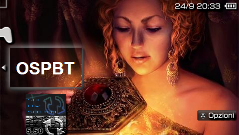

2) Dalla console avviate OSPBT:

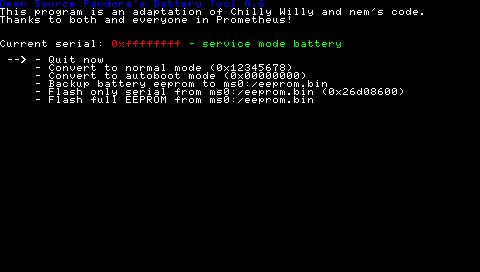

3) Vedrete questa schermata, premete X per procedere;
4) Nel menu in cui vi trovate, scendete fino a “Backup battery eeprom to ms0:/eeprom.bin” e selezionatelo, poi scegliete “Convert to service mode (0xffffffff)”. La schermata ora dovrebbe essere la seguente:
5) Selezionate “Quit now” per tornare al menu della PSP.
Ecco fatto, avete preparato una batteria pandora!
In caso sia necessario riportarla allo stato originale, avviate OSPBT e nel menu scegliete “Flash full EEPROM from ms0:/eeprom.bin” (per fare questo dovete aver lasciato il file eeprom.bin sulla memory stick, se non l’avete più selezionate invece “Convert to normal mode (0x12345678)”.
