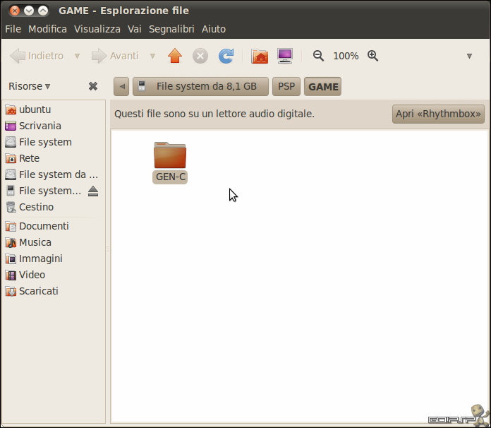

  • Scaricate l'archivio contenente i file per l'installazione del 5.03 GEN-C ed estraetene il contenuto sul desktop o su di una cartella a vostro piacimento.
  • Copiate la cartella GEN-C in /PSP/GAME

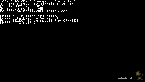

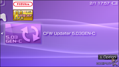

  • Scollegate la console dal PC e avviate l'homebrew CFW Updater 5.03 GEN-C
  • Vi apparirà questa schermata:

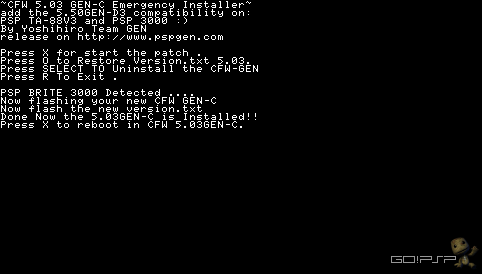

  • Premete X per flashare i files del CFW, al termine sarete di fronte a questo:

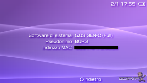

  • Premete di nuovo X e la vostra PSP si riavvierà con il custom firmware 5.03 GEN-C!
  • Bene, il Custom FIrmware 5.03 GEN-C è installato, ora passiamo all'installazione della patch Prometheus-2

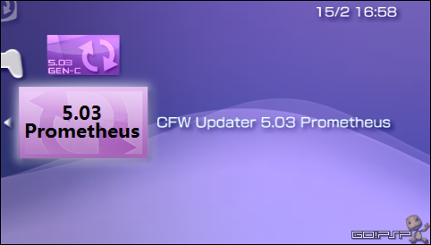

  • Estraete e copiate la cartella 5.03_Prometheus in /PSP/GAME
  • Scollegate la console dal PC ed avviate l'installer

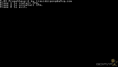

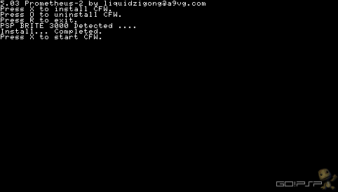

  • Sarete davanti a questa schermata
  • Premete X per avviare l'installazione

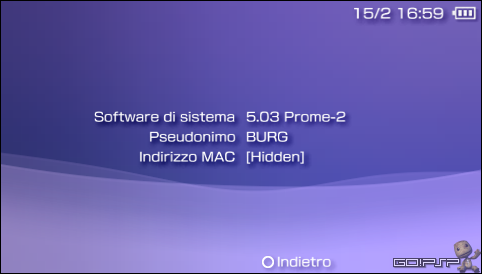

  • Premetelo di nuovo per tornare alla XMB
