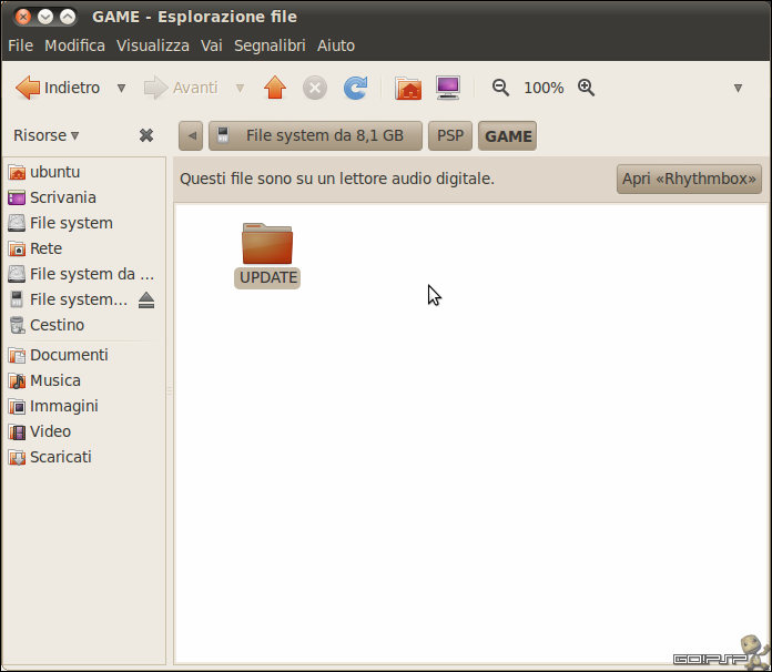

  • Estrarre e copiare la cartella UPDATE in /PSP/GAME nella Memory Stick della PSP

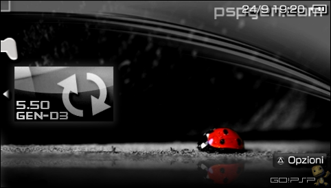

  • Ora sarete davanti al menu dell'installer. Selezioniamo Flash Install CFW 5.50 GEN-D3 e premiamo X. (Consiglio di tenere la PSP in carica)

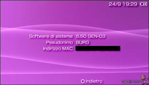

  • A processo finito premiamo X per riavviare o O per spegnere la console. NON riavviare la console manualmente con il tasto Power!
Il grosso è fatto, ora possiamo passare al passo 2 per installare l'ultima patch disponibile per il Custom Firmware 5.50 GEN, ovvero il 5.50 Prometheus-2.
