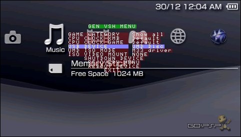

    • Aprite il Menù VSH (in genere premedo SELECT, se non avete cambiato i settaggi nella recovery)
    • Settare la voce USB Device su UMD DISC e collegare il cavo USB

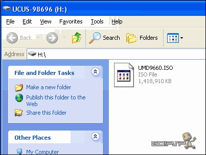

    • Effettuare un semplice copia-incolla della ISO su una qualsiasi cartella del vostro desktop

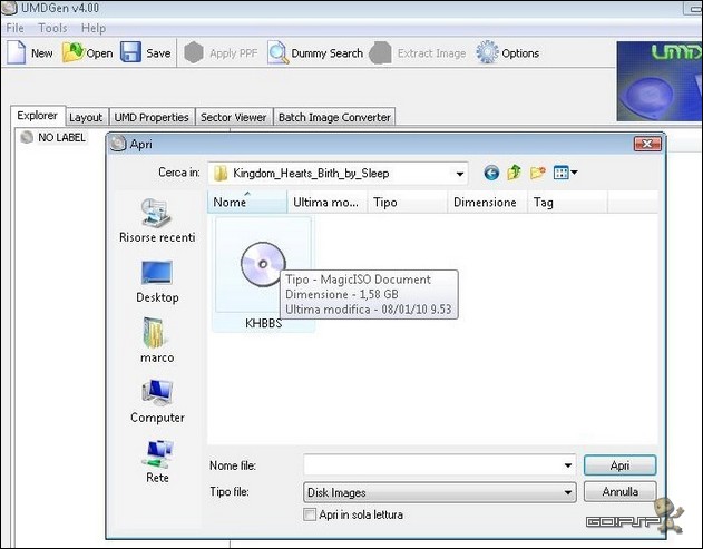

  2. Aprite quindi UMDGEN
  3. Aprite la vostra ISO appena estratta.

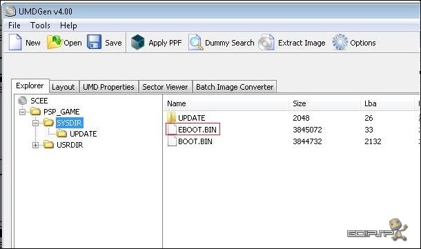

  4. Andate in PSP_GAME/SYSDIR dove sarà presente il file eboot.bin

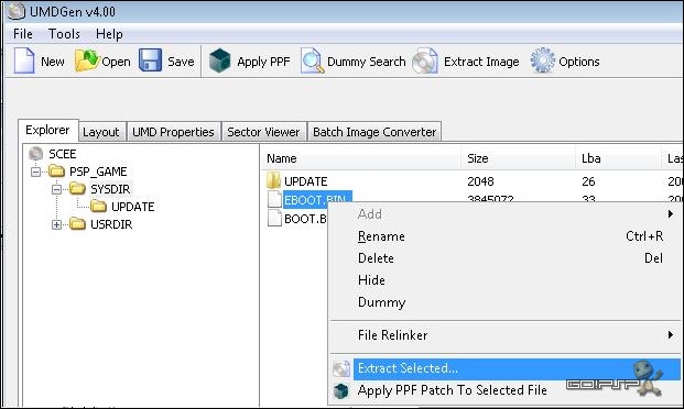

  5. Cliccate col tasto destro sul file eboot.bin, selezionate quindi Extract Selected e scegliete la destinazione.

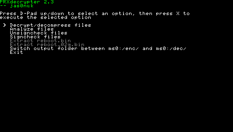

  8. Fatelo partire da PSP
  9. Selezionate Decrypt dal programma.
    Partirà il processo e verrà salvato un nuovo file eboot.bin

la iso UMD9660 io nn la trovo!!!
gentilmente potresti dirmi cm la devo trovare? grazie
