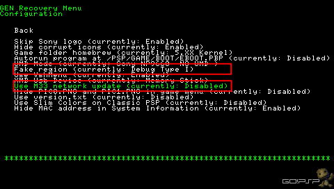

Ora dobbiamo entrare nella Recovery, per farlo basta spegnere completamente la PSP (tenendo premuto per qualche secondo la levetta di accensione), e riaccenderla tenendo premuto il tasto R
P.s. per entrare nella Recovery con il Cf Enabler dobbiamo avviare una seconda volta il Cf Enabler, mentre per chi ha un HEN GEN può accederci tramite il VSH Menu.
Una volta entrati nella Recovery ci basta andare nel menu Configuration e disattivare la voce Use M33 network update
Abbiamo finito, ora possiamo iniziare ad usufruire del PlayStation Network!

D: Ricevo l'errore 0x20000001 quando provo a collegarmi.
R: Assicurati di avere l'ultima versione del plugin, altrimenti prova a impostare la voce "Fake Region" nella recovery su "Debug Type I"
